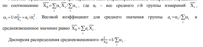

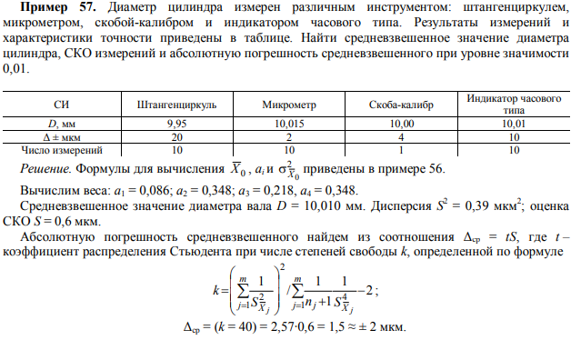

Не получается по формулам получить результат весов измерений, какой представлен в решении. Пожалуйста, опишите детально и пошагово, как получить такие веса измерений, с чего начать?
Очень прошу помощи, перепробовала почти все варианты, не получаются такие результаты! :'(
Прилагаю саму задачу и формулы. Заранее, спасибо!
