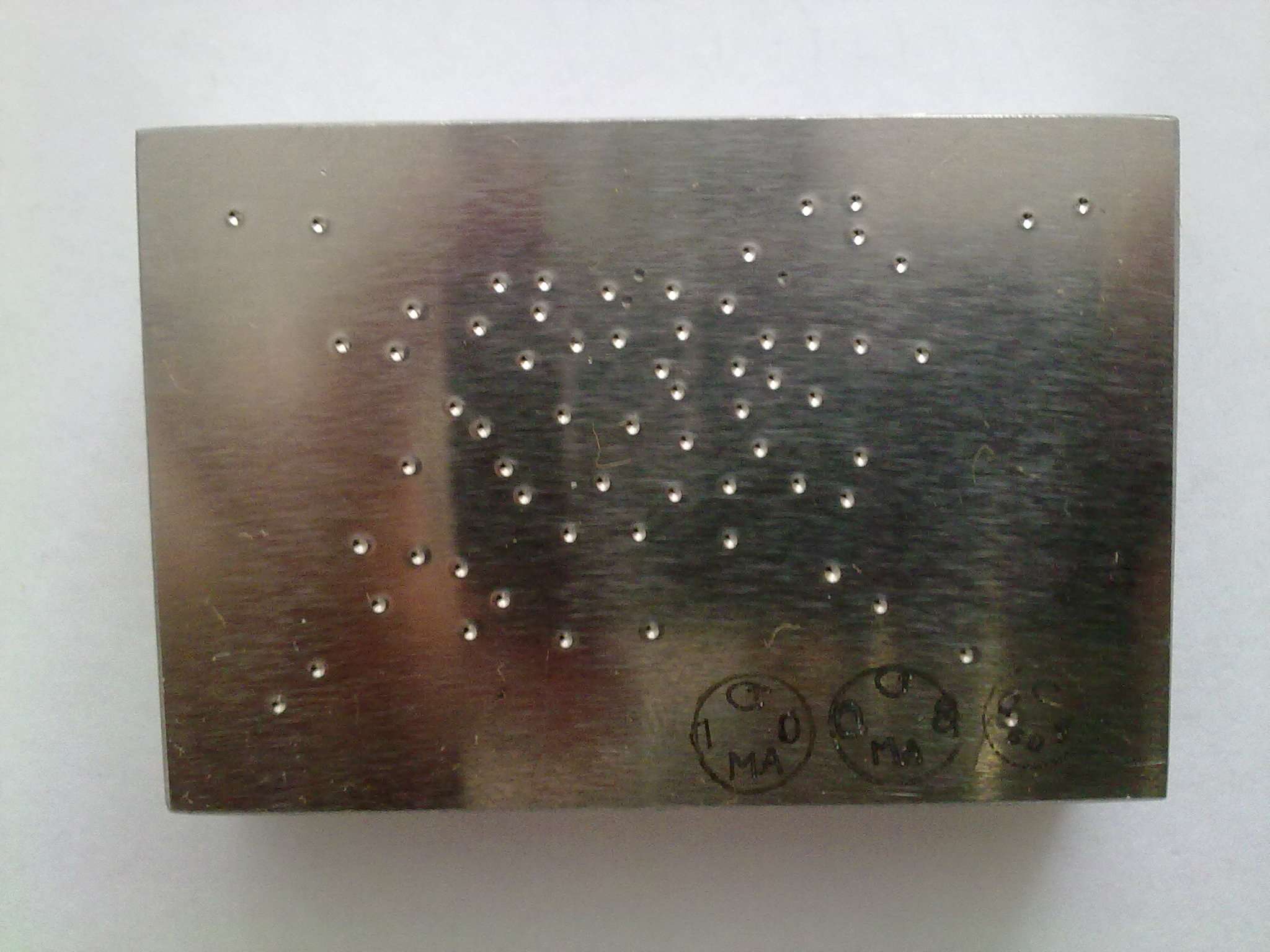

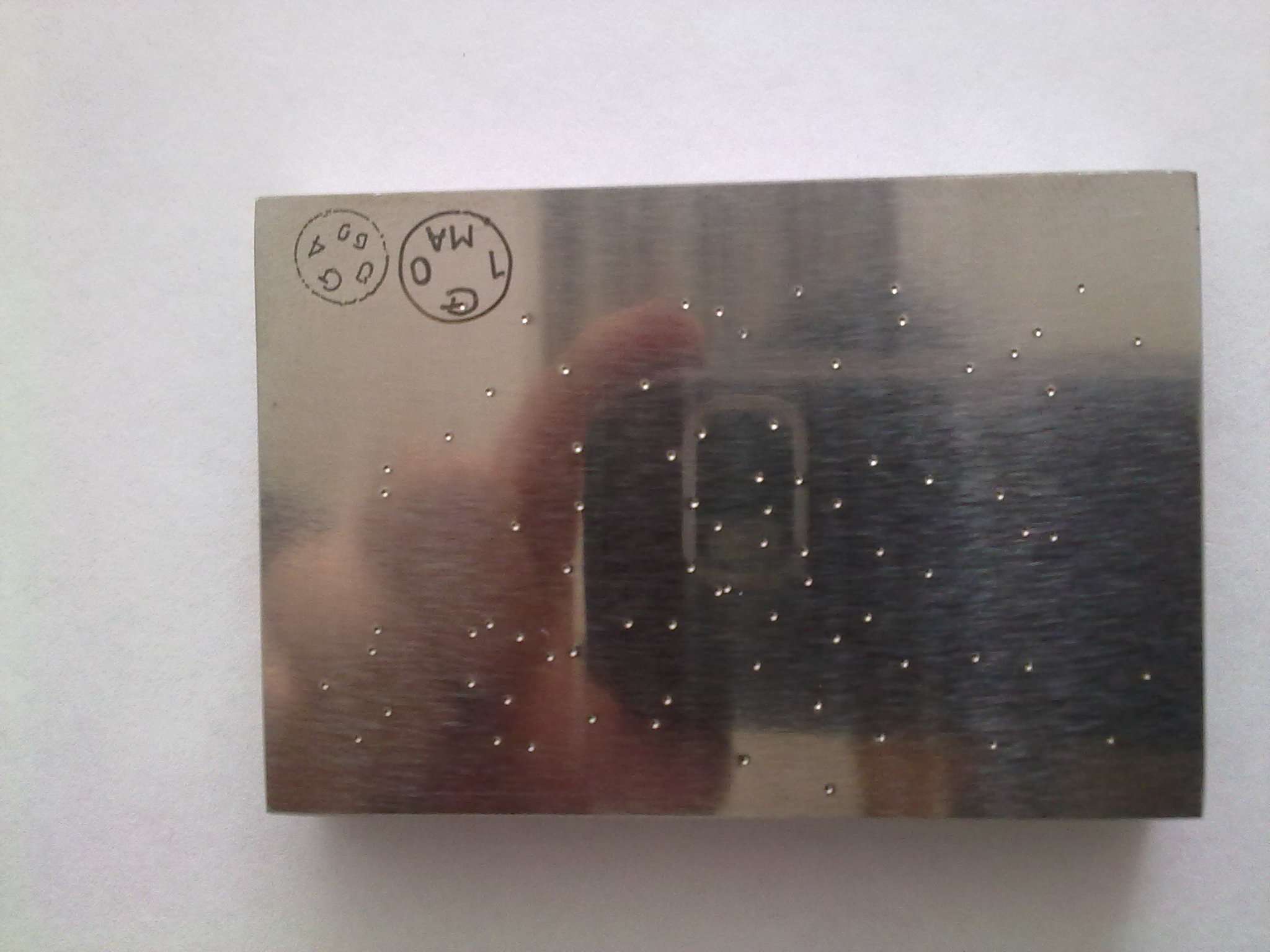

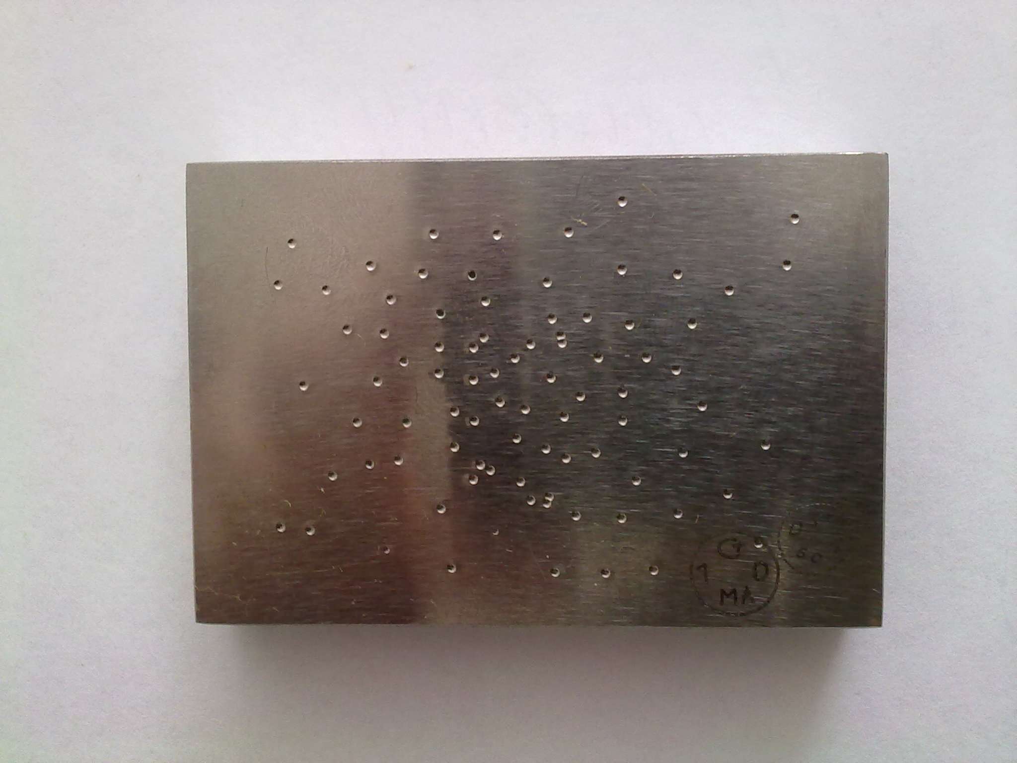

Коллеги ,хотелось бы услышать мнение специалистов, которые занимаются поверкой мер твердости. К нам поступили от подразделения меры твердости по ГОСТ 8.335-2004 «ГСИ. Меры твердости эталонные. Методика поверки.» и у нас возникли сомнения по поводу выполнения пункта 5.1 ГОСТа, так как считаем, что рабочая поверхность меры использована более чем на половину. :unknw:Не хотелось бы везти на поверку заранее негодные меры твердости. :thinking: (Их три) Пожалуйста, выскажите свое мнение по этому поводу.:thankyou:

Можно выскажу свое мнение, не поверителя. Судя по фоткам - это кажется Роквелл. Я бы 1 меру (2 клейма вверху) спокойно бы везла, а вот 2 и 3 - тоже бы засомневалась. Хотя у нас система их сдачи в поверку проще - сдаешь прямо в отдел, а там глаз наметанный и "плохие" меры сразу отметают (не берут).
Стало любопытно что значит "не более чем на половину", побегала по ГОСТам. Думаю, это как-то связано по площади со свободным расстоянием между уколами. В ГОСТ 8.335 дальше по тексту в п. 6.2, говорится про расстояния между соседними отпечатками и отпечатками и краем, и соответствие их ГОСТам. Если это и вправду Роквелл, то значит ГОСТу 9013-59, тогда п. 4.6:
Расстояние между центрами двух соседних отпечатков должно быть не менее четырех диаметров отпечатка (но не менее
2 мм).
Расстояние от центра отпечатка до края образца должно быть не менее 2,5 диаметра отпечатка (но не менее 1 мм).
Интересно, так ли это понимают поверители и как "заценяют" на практике? Или имеют они ввиду, что на мере осталось еще место для 5 уколов поверителя и потом еще 2 года "колоться" в рабочих условиях, или что-то другое? Или все "строго на глаз"?

Ника,вот и мы сомневаемся по поводу двух мер.:stop:Раньше было намного проще: привезли на поверку, получили Извещение о непригодности. Затем списали негодные,купили годные и снова на поверку:super: А теперь......бюджет на год уже утвердили, "шаг влево, шаг вправо" и перерасход:wall:Списываем теперь негодные СИ по Акту технического состояния сами,а не как раньше по Извещениям о непригодности. В Ростесте попробуем вызвать поверителя, но не факт,что у нас получится:ignore: - какое-то " неприступное здание" по некоторым СИ:thinking:
