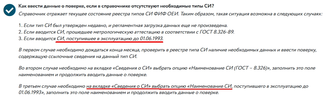

Соломина Наталья 0 Опубликовано 31 Октября Автор Жалоба Поделиться Опубликовано 31 Октября Информация нужна для внесения в АРШИН после поверки, не хотелось ошибиться. Я так понимаю правильно указать № реестра - 251-49, методика поверки - ГОСТ 8.279-78. Спасибо за советы, коллеги. Цитата Ссылка на комментарий Поделиться на других сайтах Прочее
VVF 112 Опубликовано 31 Октября Жалоба Поделиться Опубликовано 31 Октября (изменено) 1 час назад, Мицар сказал: Я не понял к чему эта информация, что она доказывает!? Соответствие ТЛ-2 1983 г.в ГР 251-49? Я этого не наблюдаю. Ну посмотрите ещё раз. ТЛ-2 никаким боком не соответствует госреестру 251-49. Выпущен до 1993 года, подлежит поверке и внесению в Аршин. НД по поверке я указал. 43 минуты назад, Соломина Наталья сказал: Я так понимаю правильно указать № реестра - 251-49 Неправильно Вы понимаете. Случай из п.13 порядка проведения поверки, приказ 2510. 43 минуты назад, Соломина Наталья сказал: Информация нужна для внесения в АРШИН после поверки Если бы сразу так поставили вопрос - ответили бы сразу. Изменено 31 Октября пользователем VVF Цитата Ссылка на комментарий Поделиться на других сайтах Прочее

VVF 112 Опубликовано 2 Ноября Жалоба Поделиться Опубликовано 2 Ноября 20 часов назад, Соломина Наталья сказал: Скажите просто, какой номер реестра и методику указать пр поверке. ИМХО. Номер реестра не указывать, МП указать ту, по которой поверяли. Цитата Ссылка на комментарий Поделиться на других сайтах Прочее
