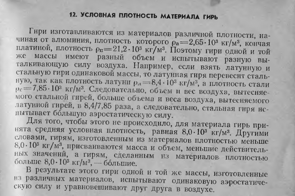

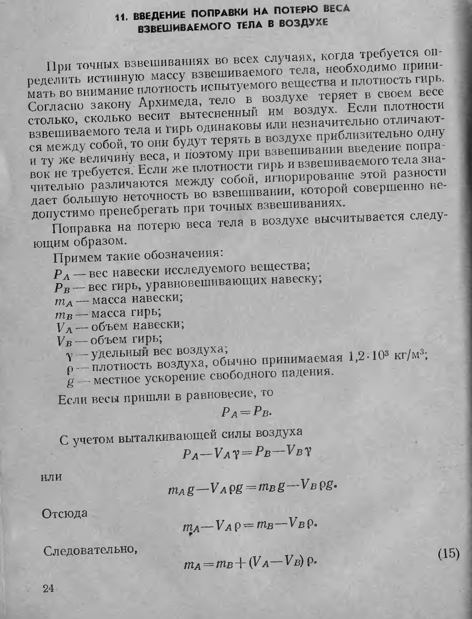

Vadim_A 82 Опубликовано 27 Августа 2019 Жалоба Поделиться Опубликовано 27 Августа 2019 49 минут назад, Влдмир сказал: Fb= V*pa*g= m/p*pa*g- выталкивающей силы воздуха, равной весу вытесненного воздуха. И перестаньте писать ерунду. Не надо цитировать мне выложенные мною же документы. Посмотрите на окончательные формулы, прежде чем говорить, что плотность ни при чём. Цитата Ссылка на комментарий Поделиться на других сайтах Прочее

Влдмир 90 Опубликовано 27 Августа 2019 Жалоба Поделиться Опубликовано 27 Августа 2019 40 минут назад, Vadim_A сказал: Не надо цитировать мне выложенные мною же документы. Посмотрите на окончательные формулы, прежде чем говорить, что плотность ни при чём. Давайте процитируем других Разный объем. ВСВ зависит от объема. При одной и той же плотности может быть разная ВСВ. При одинаковых не равных плотностях ВСВ может быть в одном случае больше, а в другом меньше. В конечном счете все однозначно будет определяться объемом. Больше объем больше ВСВ. Цитата Ссылка на комментарий Поделиться на других сайтах Прочее

Vadim_A 82 Опубликовано 27 Августа 2019 Жалоба Поделиться Опубликовано 27 Августа 2019 (изменено) 1 час назад, Влдмир сказал: Разный объем. ВСВ зависит от объема. Хорошо, ВСВ= g*p*V (Ньютон) зависит от объёма. Я заторопился и начал путать ВСВ с поправкой на ВСВ в кг. Но зачем нам сама по себе ВСВ? Мы ведь массу жидкости измеряем. Объёмов жидкости и гири не знаем, зато знаем плотности, чтобы рассчитать поправку. Изменено 27 Августа 2019 пользователем Vadim_A Цитата Ссылка на комментарий Поделиться на других сайтах Прочее

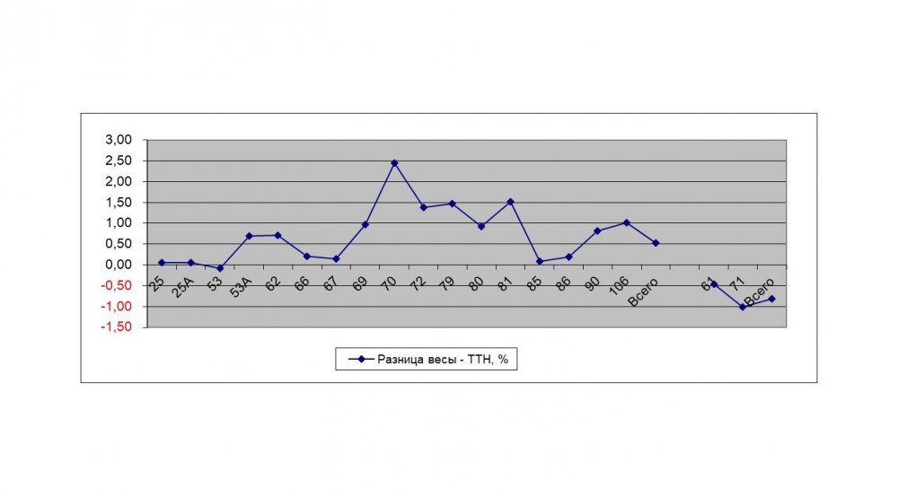

Vadim_A 82 Опубликовано 2 Сентября 2019 Жалоба Поделиться Опубликовано 2 Сентября 2019 Вот пример. Разница между весами и метроштоком зависит от типа цистерн, см. вложение. Было 10275 цистерн, правда, тип 70- 1 шт., тип 80- 8 шт., тип 25а- 5 шт., остальных много (больше всего типа 62 -2938 шт. и типа 66- 4383 шт.). Весы в движении суммарно показали массу продукта на +0,51 % больше. Метроштоком измеряли "Сэйболт" и наши операторы для оформления ТТН, разница массы между метроштоками- 0,01%. Цитата Ссылка на комментарий Поделиться на других сайтах Прочее
libra 508 Опубликовано 2 Сентября 2019 Жалоба Поделиться Опубликовано 2 Сентября 2019 1 час назад, Vadim_A сказал: Это статистика по весьма большому количеству цистерн - весы показывают больше, чем метрошток. Например, сравнение после ввода очередных весов: за 11 дней по 1857 цистернам с различными продуктами весы показали массу больше, чем метроштоком, на +0,39 %. У нас много лет работали "Сэйболт", перепроверяя отгрузку, так они говорили, что подобная картина наблюдается везде, где ставят весы. Дело в том, что цистерны не имеют индивидуальных градуировочных таблиц. Когда одну цистерну для проверки отградуировали, результаты измерений метроштоком и весами близко совпали. Поправка на ВСВ необходима для повышения точности измерений массы с помощью весов. А чтобы повысить точность измерения метроштоком, надо градуировать цистерны. Не ленятся ведь буржуи градуировать каждый танк-контейнер и вешать у люка табличку. Значит я дал неверную трактовку. А по поводу градуировки цистерн, ИМХО, очень затратное мероприятие и если еще подвижной парк арендный...... Цитата Ссылка на комментарий Поделиться на других сайтах Прочее
Влдмир 90 Опубликовано 2 Сентября 2019 Жалоба Поделиться Опубликовано 2 Сентября 2019 2 часа назад, Vadim_A сказал: Это статистика по весьма большому количеству цистерн - весы показывают больше, чем метрошток. Например, сравнение после ввода очередных весов: за 11 дней по 1857 цистернам с различными продуктами весы показали массу больше, чем метроштоком, на +0,39 %. У нас много лет работали "Сэйболт", перепроверяя отгрузку, так они говорили, что подобная картина наблюдается везде, где ставят весы. Дело в том, что цистерны не имеют индивидуальных градуировочных таблиц. Когда одну цистерну для проверки отградуировали, результаты измерений метроштоком и весами близко совпали. Все таки проблема не в ВСВ, а в методике поверки СИ, альтернативных весам. 2 часа назад, Vadim_A сказал: Поправка на ВСВ необходима для повышения точности измерений массы с помощью весов. А чтобы повысить точность измерения метроштоком, надо градуировать цистерны. Не ленятся ведь буржуи градуировать каждый танк-контейнер и вешать у люка табличку. Все это теория. Прежде чем за неё браться надо добиться разницы измерений между весами и метрошоком как минимум -0,1%, чтобы получить после учета ВСВ разницу в +0,05%. Градуировать надо цистерны, а потом уже замахиваться на так сказать "ВильЯма Шекспира". Дорого градуировать - значит имеем то что имеем. И не будем увеличивать имеющеюся погрешность путем учета ВСВ. Цитата Ссылка на комментарий Поделиться на других сайтах Прочее
Vadim_A 82 Опубликовано 2 Сентября 2019 Жалоба Поделиться Опубликовано 2 Сентября 2019 16 минут назад, Влдмир сказал: Все таки проблема не в ВСВ, а в методике поверки СИ, альтернативных весам Точнее, проблема- в отсутствии поверки / градуировки цистерн, методики имеются. И её в обозримом будущем не собираются решать. 17 минут назад, Влдмир сказал: Все это теория. Прежде чем за неё браться надо добиться разницы измерений между весами и метрошоком как минимум -0,1%, чтобы получить после учета ВСВ разницу в +0,05%. Градуировать надо цистерны, а потом уже замахиваться на так сказать "ВильЯма Шекспира". Дорого градуировать - значит имеем то что имеем. И не будем увеличивать имеющеюся погрешность путем учета ВСВ. На этой теории основана практика всех точных измерений массы с помощью весов, какие в мире существуют. А вы до сих пор в ВСВ не верите. Поправка на ВСВ не увеличивает погрешность измерения массы, а уменьшает. Представьте себе, что получилось бы, если бы поправку на ВСВ не использовали, например, при поверке эталонных мерников 1 разряда, где надо измерять массу воды с погрешностью 0,005 %, или при измерении плотности пикнометрической установкой. Погрешность измерения массы метроштоком при отсутствии индивидуальных градуировочных таблиц большая, поэтому метрошток в качестве сравнения в принципе не годится. Непонятно, почему измерения весами должны ждать проведения градуировки цистерн? Это разные методы измерения, существуют ещё и системы слива/ налива с расходомерами. Цитата Ссылка на комментарий Поделиться на других сайтах Прочее
Влдмир 90 Опубликовано 2 Сентября 2019 Жалоба Поделиться Опубликовано 2 Сентября 2019 2 часа назад, Vadim_A сказал: Точнее, проблема- в отсутствии поверки / градуировки цистерн, методики имеются. И её в обозримом будущем не собираются решать. Точнее не соблюдение методики поверки... 2 часа назад, Vadim_A сказал: На этой теории основана практика всех точных измерений массы с помощью весов, какие в мире существуют. А вы до сих пор в ВСВ не верите. Верю как не верить, это же физическое явление, оно есть вне зависимости от веры в него. Но я не верю что его нужно учитывать, если на данном этапе считается возможным использовать не поверенные/ не градуированные цистерны... 2 часа назад, Vadim_A сказал: Поправка на ВСВ не увеличивает погрешность измерения массы, а уменьшает. Точность измерения массы это ж не самоцель. А вот то что поправка на ВСВ сейчас только увеличит разницу между измерением массы различными методами. Это сейчас важно. 2 часа назад, Vadim_A сказал: Представьте себе, что получилось бы, если бы поправку на ВСВ не использовали, например, при поверке эталонных мерников 1 разряда, где надо измерять массу воды с погрешностью 0,005 %, или при измерении плотности пикнометрической установкой. Пример не очень удачный. Это точность которая в нашем случае не нужна. Разница в плотности воздуха при температуре 0 и 20 град в 3 раза больше чем 0,005%. 2 часа назад, Vadim_A сказал: Погрешность измерения массы метроштоком при отсутствии индивидуальных градуировочных таблиц большая, поэтому метрошток в качестве сравнения в принципе не годится. Непонятно, почему измерения весами должны ждать проведения градуировки цистерн? Это разные методы измерения, существуют ещё и системы слива/ налива с расходомерами. Да потому что прежде надо убрать методы измерений дающие расхождение в 0,51%. а потом думать как избавиться от 0,15%,. Что бы не получить расхождение больше - 0,66% взамен 0,51. Цитата Ссылка на комментарий Поделиться на других сайтах Прочее
