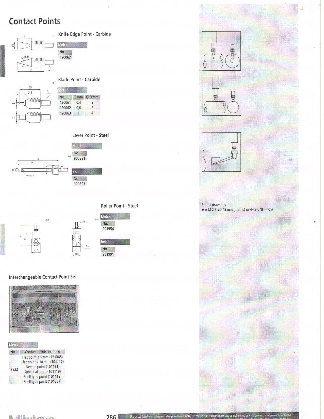

Ленточным наконечником проверяются проволочки и ролики, используя плоский наконечник на такой маленькой поверхности Вы не увидите отклонения от плоскостности, а используя сферический не ошибетесь
В Германии для измерения данного параметра пользуются наконечником № 120067. (страницу из каталога прилагаю).
Как пример, выкладываю фотографию детали, на которой видны пояски,плоскостность которых необходимо измерить.

Посмотрите ГОСТ 28187-89 "Основные нормы взаимозаменяемости. Отклонения формы и расположения поверхностей. Общие требования к методам измерений"
на 10 странице есть таблица по выбору формы наконечника, но повторюсь,что используя сферический точно не ошибетесь
Елен,спасибо,мы сейчас их и используем. Нас ввело в заблуждение посещение загранпредприятия:thinking:Вернее сказать, не само предприятие,а средства измерений,используемые на нем при измерении идентичных параметров. Вот и начали сомневаться:wall:
Спасибо за ссылку на ГОСТ:thankyou:, завтра гляну его статус.
И они правы используя нож в даном случае.
