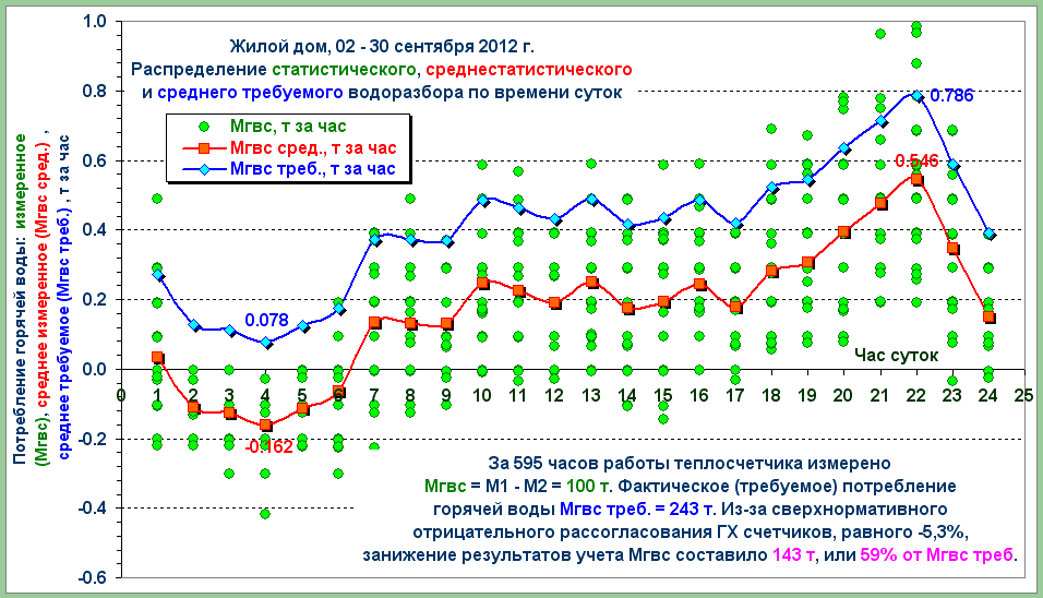

AGL 47 Опубликовано 10 Октября 2012 Жалоба Опубликовано 10 Октября 2012 (изменено) Измерительная статистика, накопленная в часовом архиве, указывает на значительное (более 5 - 8%) отрицательное рассогласование погрешностей каналов измерения масс М1 и М2. Такое рассогласование ГХ счетчиков превышает допускаемое рассогласование (+/-2,8%). По этой причине потребление воды жильцами дома в каждом часе суток оказывается существенно (на десятки и сотни процентов) заниженным. Попробуем рассчитать степень занижения результатов учета горячей воды данной парой счетчиков. Изменено 10 Октября 2012 пользователем AGL Цитата
AGL 47 Опубликовано 10 Октября 2012 Жалоба Опубликовано 10 Октября 2012 Из прилагаемого рисунка следует, что измеренная разность масс Мгвс = М1 - М2 заметно "провалилась" ниже нулевой линии. И только в вечерние часы наибольшего потребления воды все разности часовых масс Мгвс положительны. Правда, эти положительные Мгвс измерены с серьёзным занижением. Расчеты показали: для "восстановления справедливости" (устранения отрицательного рассогласования каналов измерения масс М1 и М2) каждую часовую разность масс следует увеличить на 240 кг за час, что соответствует устранению имеющегося рассогласования в -5,3%. Требуемый среднестатистический график (Мгвс треб.) показан на рисунке синим цветом. Всего за 595 часов работы (без учета периодов времени, когда теплоснабжение было отключено) измеренная разность масс Мгвс = 100 т. С учетом поправки требуемая разность масс Мгвс треб. = 243 т. Следовательно, в данном случае фактическое занижение учета горячей воды составило 143 т, или 59% от фактического потребления. Отсюда со всей очевидностью следует вывод: по крайней мере один из счетчиков неисправен. Какой из них неисправен? На этот вопрос правильный ответ даст поверитель при испытаниях этих счетчиков на проливной установке. Цитата

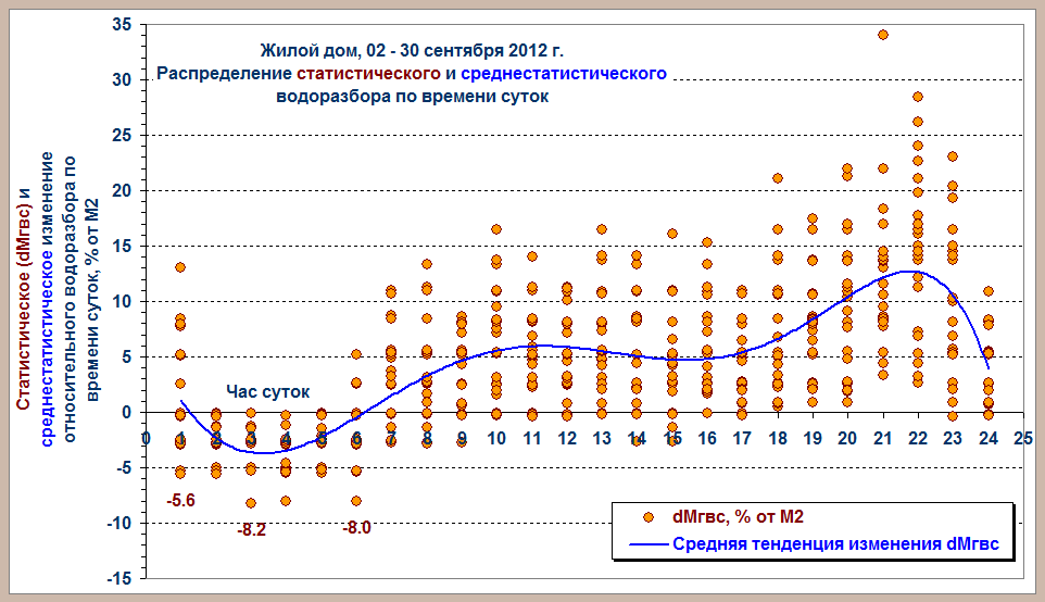

AGL 47 Опубликовано 10 Октября 2012 Жалоба Опубликовано 10 Октября 2012 В дневное время, когда есть существенный отбор горячей воды, это более менее работает, а ночью когда отбор ГВС практически отсутствует, за счет наличия погрешности расходомеров, погрешность измерения разницы показаний может составлять какую угодно величину и 200% и более, с любым знаком. На картинке представлен график изменения фактической погрешности измерения разности масс в рассматриваемом доме от фактического водоразбора Мгвс треб., измеряемого как разность масс М1-М2. Видно, что даже наибольший водоразбор (около 1,4 т/ч) здесь измерен с погрешностью -17%. А по мере уменьшения водоразбора погрешность его измерения возрастает по гиперболическому закону, достигая в области наименьших Мгвс сотен и тысяч процентов. Средневзвешенная погрешность измерений разности масс в данном случае составила -59%. Очевидно, что любые попытки измерять разность расходов (разность масс) на тепловом вводе потребителя (или на тепломагистрали - не важно) классическими методами, как правило, обречены на неудачу - фактическая ошибка таких измерений столь велика, что результаты разностных измерений становятся не совместимыми с понятием "коммерческий учет". Цитата
Кораблёв Е. 38 Опубликовано 11 Октября 2012 Автор Жалоба Опубликовано 11 Октября 2012 В дневное время, когда есть существенный отбор горячей воды, это более менее работает, а ночью когда отбор ГВС практически отсутствует, за счет наличия погрешности расходомеров, погрешность измерения разницы показаний может составлять какую угодно величину и 200% и более, с любым знаком. На картинке представлен график изменения фактической погрешности измерения разности масс в рассматриваемом доме от фактического водоразбора Мгвс треб., измеряемого как разность масс М1-М2. Видно, что даже наибольший водоразбор (около 1,4 т/ч) здесь измерен с погрешностью -17%. А по мере уменьшения водоразбора погрешность его измерения возрастает по гиперболическому закону, достигая в области наименьших Мгвс сотен и тысяч процентов. Средневзвешенная погрешность измерений разности масс в данном случае составила -59%. Очевидно, что любые попытки измерять разность расходов (разность масс) на тепловом вводе потребителя (или на тепломагистрали - не важно) классическими методами, как правило, обречены на неудачу - фактическая ошибка таких измерений столь велика, что результаты разностных измерений становятся не совместимыми с понятием "коммерческий учет". Огромное спасибо за подробный анализ ситуации, Александр Григорьевич. Будем срочно принимать меры. Как вы считаете, замена счетчиков местами может поправить ситуацию? Или нужна обязательно поверка с последующим выявлением прибора с завышенной погрешностью? Цитата
