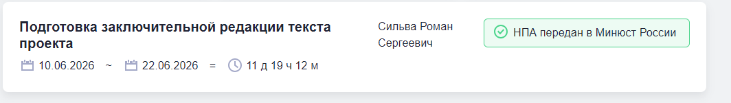

Aleksun08 20 Опубликовано 14 Июля Жалоба Опубликовано 14 Июля В 09.06.2026 в 09:52, Славная сказал: На https://regulation.gov.ru/projects/165817/ размещен доработанный текст Проекта Приказа Министерства промышленности и торговли Российской Федерации "Об утверждении порядка проведения поверки средств измерений, требований к знаку поверки, требований к содержанию свидетельства о поверке" (ID проекта 165817) поп состоянию на 22.05.2026. Привожу его ниже в сравнении с действующим Приказом Минпромторга от 31.07.2020 №2510: Проект Приказа Минпромторга 2510.pdf 554.12 \u043a\u0411 · 74 скачивания На сайте https://regulation.gov.ru сейчас вот такая информация: Но мы так поняли , что это еще НИЧЕГО не значит!? Т.е. может и не пройти НПА у них, правильно? Цитата
