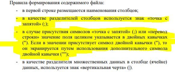

roma213 19 Опубликовано 21 Ноября 2018 Жалоба Поделиться Опубликовано 21 Ноября 2018 Заполняйте данные в файле именно так, как указано в таблице. ФГИС АРШИН. Формат пакетной загрузки поверок (0.3).pdf Цитата Ссылка на комментарий Поделиться на других сайтах Прочее
Танюша 39 Опубликовано 21 Ноября 2018 Жалоба Поделиться Опубликовано 21 Ноября 2018 4 минуты назад, roma213 сказал: Заполняйте данные в файле именно так, как указано в таблице. ФГИС АРШИН. Формат пакетной загрузки поверок (0.3).pdf Я и заполняла, в 13 строке в примере указано: пригоден. А надо всё же пригодно. А про "нет данных" я уже говорила. был косяк, но они исправили это по моей просьбе. Цитата Ссылка на комментарий Поделиться на других сайтах Прочее
roma213 19 Опубликовано 21 Ноября 2018 Жалоба Поделиться Опубликовано 21 Ноября 2018 8 минут назад, Танюша сказал: Я и заполняла, в 13 строке в примере указано: пригоден. А надо всё же пригодно. А про "нет данных" я уже говорила. был косяк, но они исправили это по моей просьбе. Да-да, там в 14 и 15 строках правильно написано "Пригодно" и "Непригодно" Цитата Ссылка на комментарий Поделиться на других сайтах Прочее
