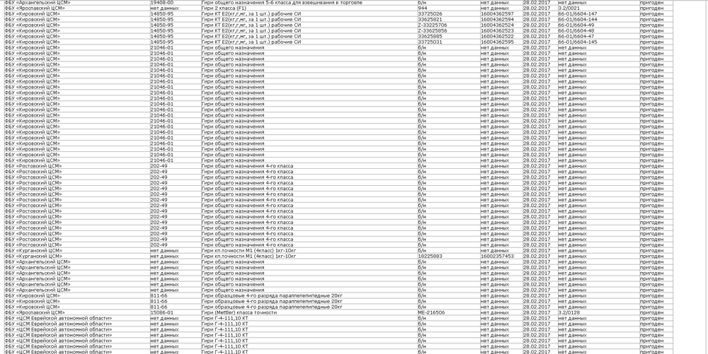

В 27.03.2017 в 11:01, Логинов Владимир сказал:
Мне вот интересно как подаются данные на гири. Попробовал искать в фонде и увидел вот такие записи
Здравствуйте! Подскажите, пожалуйста, как передать сведения в ФИФ о поверке СИ, не имеющих номера госреестра? Пытаюсь сделать подобно приведенному на рисунке (т.е. указываю "нет данных"), система относит эти строки к некорректным. Кто-нибудь знает, как это делается?

ЦСМ вносят данные в АИС "Метконтроль" исключительно с указанием номера СИ в ФИФ ОЕИ (ГРСИ). Затем оттуда эти сведения передаются в ФИФ. Что сказать? Некорректно передаются. К сожалению, передаются сведения не о всех поверках...
Что касается внесения сведений о поверках СИ, не имеющих номера в ГРСИ, сначала ответьте на вопрос: а можно ли было такие СИ поверять?
Да, действительно, те СИ, которые выпущены с момента создания базы госреестра и не внесенные туда, поверять нельзя. Мой вопрос касательно тех СИ, которые были выпущены до создания госреестра и по каким-то причинам не имеющих номера госреестра. Где-то здесь на форуме я видела разъяснительное письмо по поводу правильности заполнения свидетельств о поверке на такие СИ, в котором указано, что в таких случаях вместо номера госреестра ставят год выпуска.

Они имеют документы об аттестации как нестандартизованные СИ по ГОСТ 8.326?
Поделиться этим сообщением
Ссылка на сообщение
Поделиться на других сайтах
Да, конечно, проходили. Например, такие советские генераторы как Г5-60, Г5-75.
Зря Вы так. Заведите в справочник СИ позицию не беря данные из справочника госреестр и будет вам счастье;)
