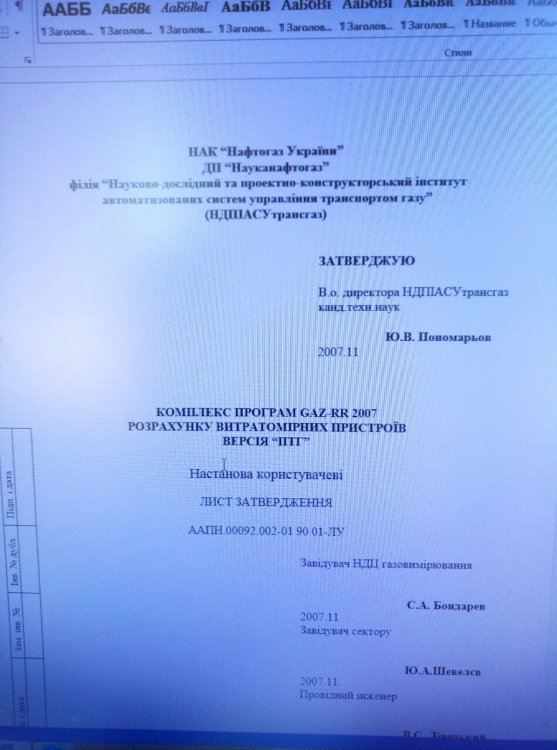

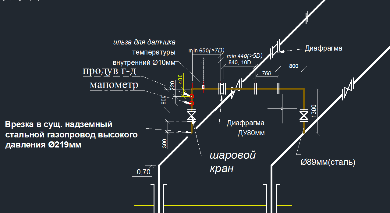

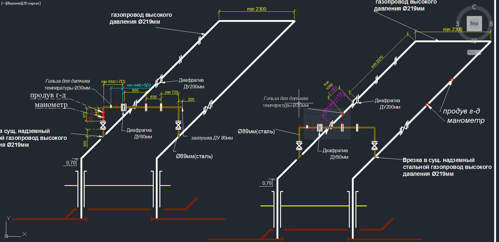

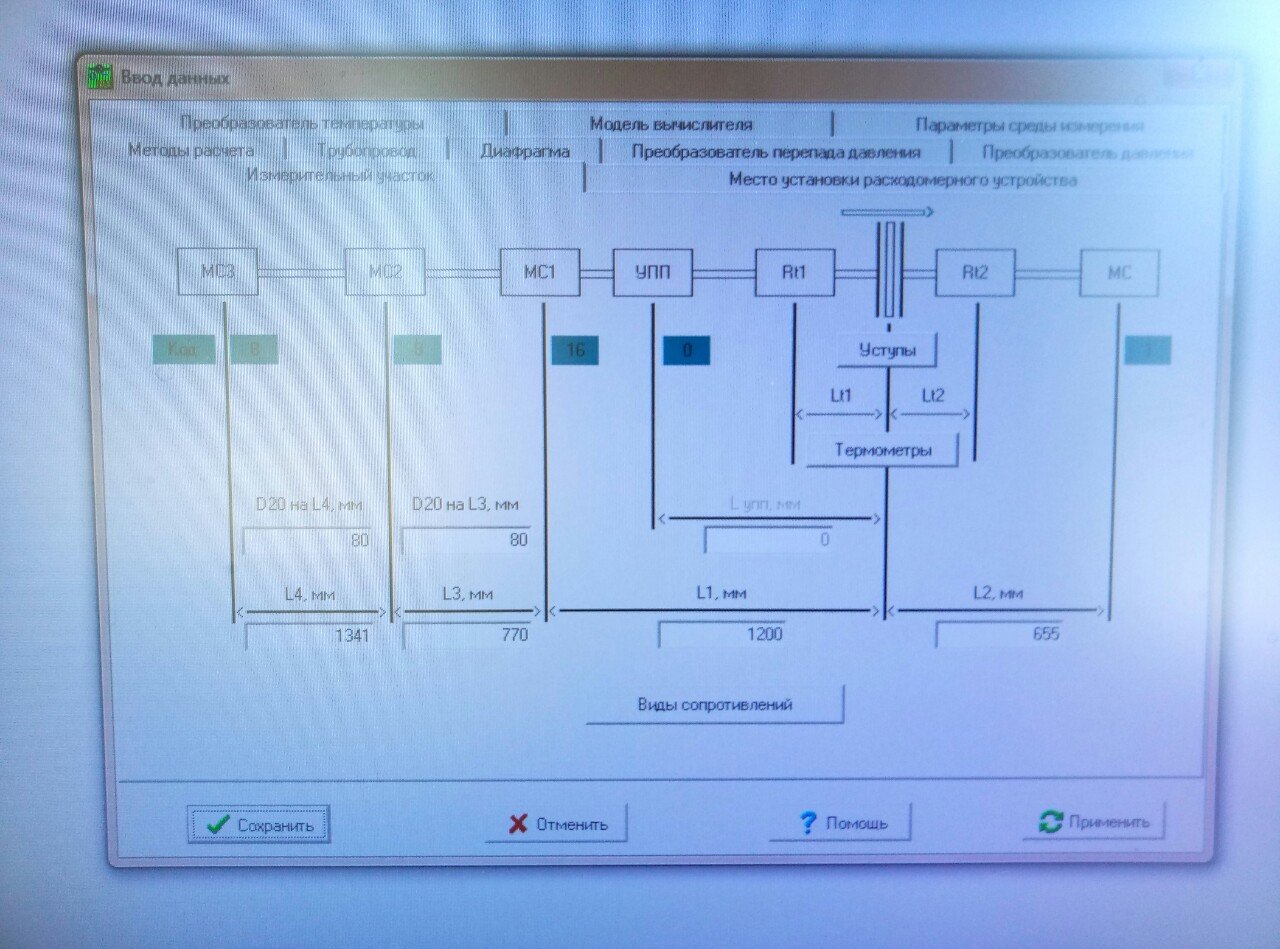

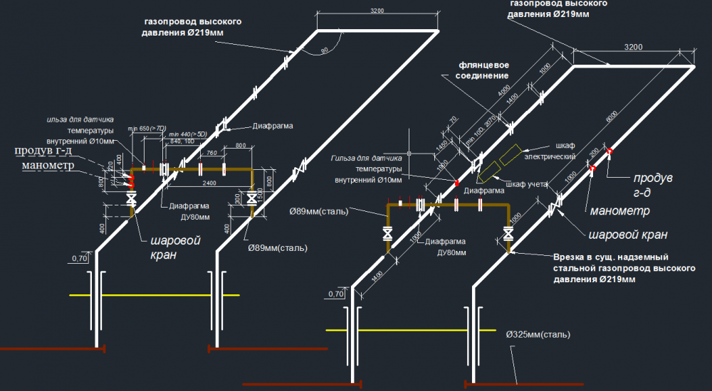

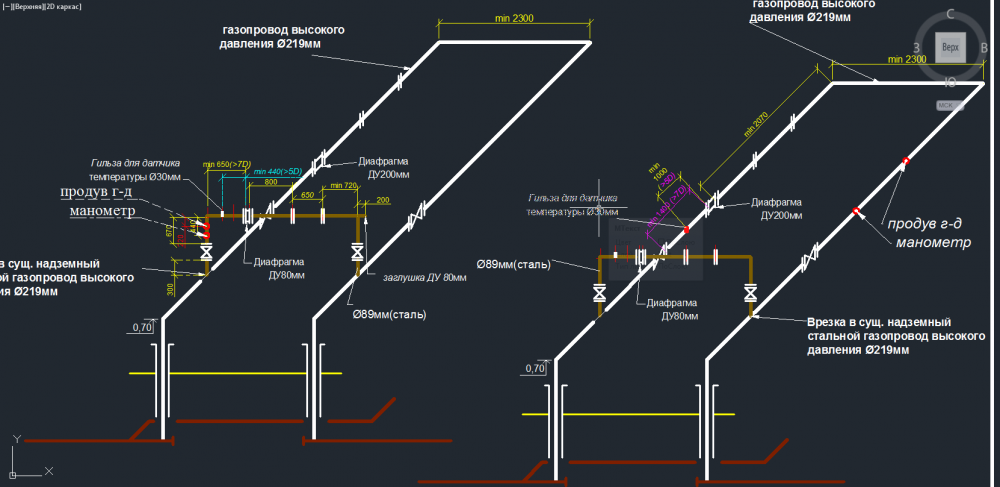

  1. все расстояния, обе линий, указаны в проекте. Программа Gaz RR 2007 фото ниже
  2. программа Gaz RR 2007 МС3 - заглушенный тройник изменяющий направление потока - (кран Dy 200 в закрытом положений изменяющий или не) 1,39, L4 - 400 от крана до врезке в Dy 219 b 0,52

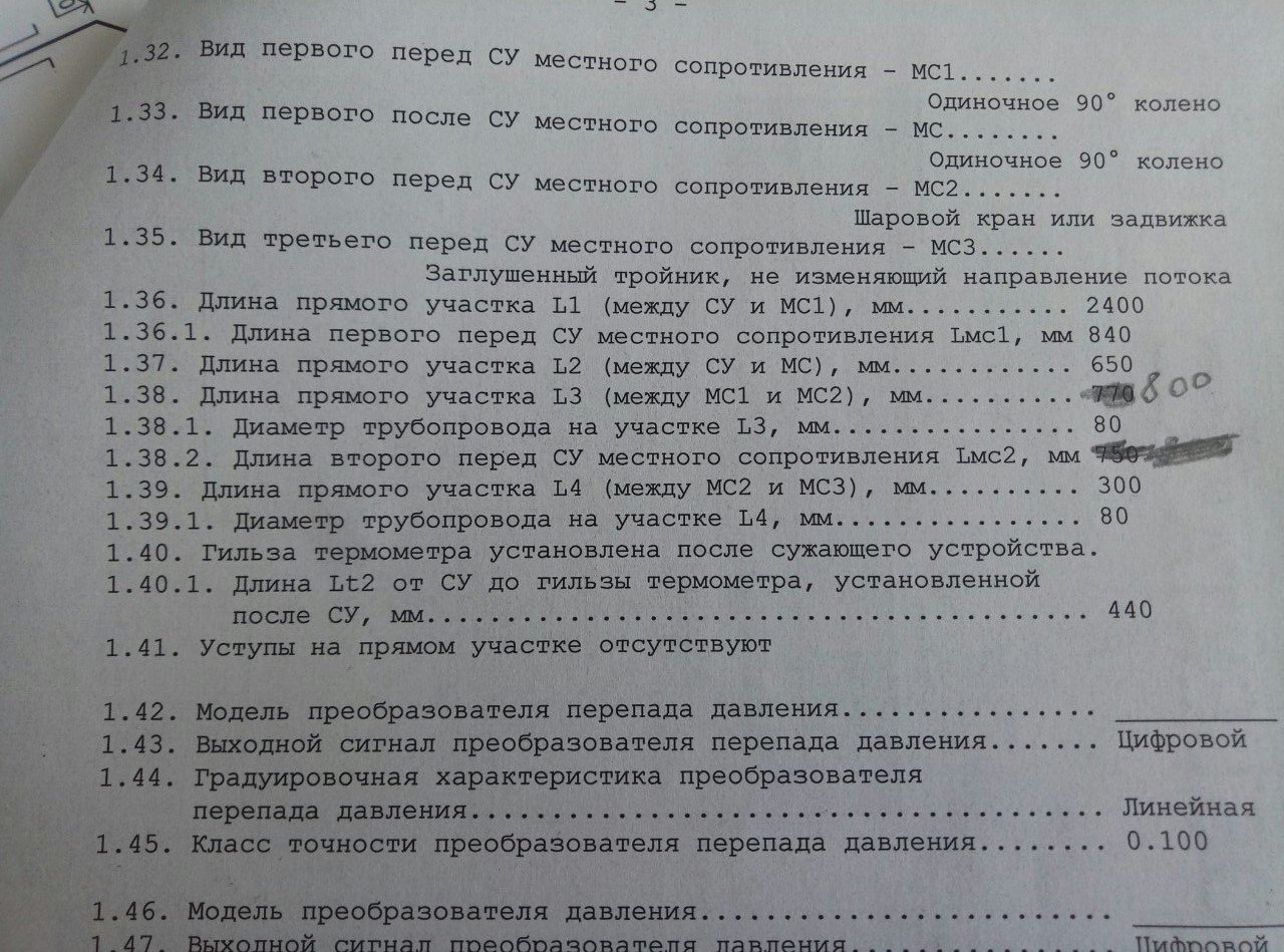

  3. я правильно указал п. 1,32 - 1,41 ?
  4. спасибо, а я откуда взял ... может у кого то есть другое видение ... из практике ... или может что то попустил.
  5. правильно указаны длины участков до и после СУ? давление 0,4-0,8 Mpa,
