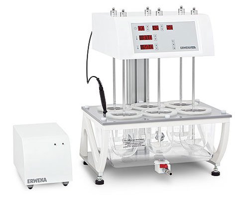

Выпендриться мне не захотелось. Попутал с биением вала, так что грубить не обязательно. Методика ОФС мне не интересна, так что, спасибо, но нет.
Постараюсь не забыть. Сейчас буду подбирать глубиномер.
БЛИН. А ЛАРЧИК ПРОСТО ОТКРЫВАЛСЯ. СПАСИБО!
Да не совсем. Цель - измерить расстояние между дном стакана (изнутри) и дном корзинки. Расстояние от дна корзинки до верхней части - для того чтобы вычесть из полной высоты стакана (для получения целевого результата). Искомое расстояние - около 25 мм с точностью 0,1 мм. Вычесть 2,5 нельзя тк это и есть искомая величина. поясните пожалуйста.
Спасибо за помощь!
Вообще никак, потому что вал должен быть закреплен к платформе. Платформа должна быть в нижнем положении (т.е. на момент измерения сам стакан должен быть закреплен, вал закреплен). Вот такие вот дела. Сижу рыскаю по каталогам рейсмассов, которые можно туда запихнуть, чтобы измерить напрямую. Идеи с цепью закончились.
Да, измерю я им глубину стакана. А расстояние от дна корзинки до верхней части стакана как? Высота стакана мне без надобности.
Точность - 0,1 мм. Цель - метрологическая аттестация (квалификация). Жидкость можно слить, стакан демонтировать. Не могу найти рейсмасс, который влезет в стакан. Подумываю, есть ли что-нибудь похожее на КМД, по типу калиброванных шаров. Зазор между корзиной и дном около 2,5 см.
Да, я рассматривал вариант с лазерной линейкой смотреть в дно стакана, потом клеить бирку на корзинку, смотреть на нее и считать разность.
Уважаемые коллеги, мне нужно измерить расстояние между дном корзинки и скругленным дном стакана, подскажите, пожалуйста, чем я могу это сделать? (картина прикреплена)
