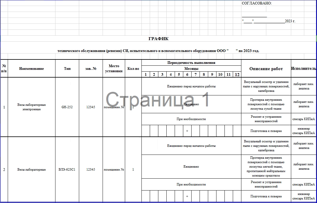

  3. Так же в РК указали что на еждневное ТО записи не ведутся

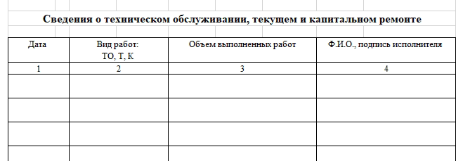

  4. В формуляре на странице сведений о проведеном ТО
  5. При ежедневном ТО и началом работ записи не делаются
  6. Добрый день! Приняли решение упростить процедуру и уйти от ведения графиков тех обслуживания по принципу тех карт, начать использовать совмещенный график ТО в химико-аналитической лаборатории с описанием вида обслуживания прям в графике, сейчас появились сомнения что при ПК у экспертов по аккредитации не будет вопросов относительно такого упрощения, кто что думает относительно такого ведения графика ТО? в РК прописали что записи о результатах ТО делаются в формуляр согласно графика ТО
