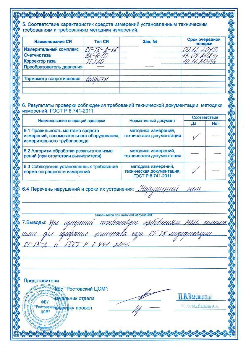

  3. честно говоря, я думал Вы скажете другое.. Со своей колокольни (я - строитель, не метролог ни разу) не вижу вообще необходимости такой бумажки. В строительстве то, что фиксирует акт, называется "входной контроль" - на нем проверяется (при "входе" на стройку) соответствие параметров запроектированного и поставленного оборудования - то есть та ли марка агрегата, тот ли ГОСТ, не истек ли срок действия сертификатов; даты изготовления смотрят (чтобы срок гарантии не вышел), не фальшивый ли паспорт... При чем тут центр стандартизации и метрологии? они никакой поверки не проводили, а просто даты переписали из трех бумажек в одну.. или в метрологии никак без этого? у нас такое прораб делает :-) И еще насчет бабла - наш цсм, я так понимаю, с простыми смертными работы не проводит.. он через посредников только доступен обычному пользователю СИ.. то есть бабла у них должно быть в избытке
  4. катастрофа какая-то.. писал-писал сообщение, оно куда-то всё пропало, остались только файлы-приложения.. вчера вообще не мог сообщения писать, превышен лимит говорят (а лимит - это 2 сообщения, значит) спасибо Вам большое, плюсану когда появится возможность... А что могло быть не так в последнем паспорте? и еще хотел спросить: что крамольного сделал ростовский цсм, если все документы в порядке - ?
  5. Спасибо. Но знать бы, с какого момента пришло официальное осознание, что верить этим немцам нельзя)) Наш ростовский цсм 20.10.2015 еще ничего не знал о существовании Федерального закона от 26 июня 2008 г. № 102-ФЗ «Об обеспечении единства измерений» (в редакции Федерального закона от 21 июля 2014 г. № 248-ФЗ «О внесении изменений в Федеральный закон «Об обеспечении единства измерений») :-)

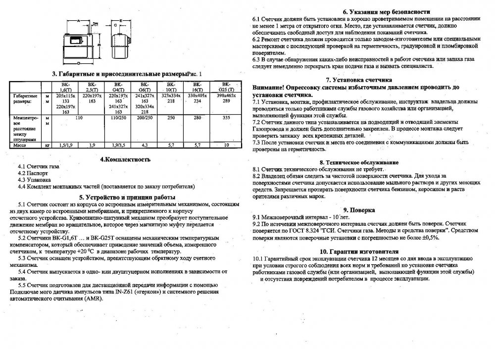

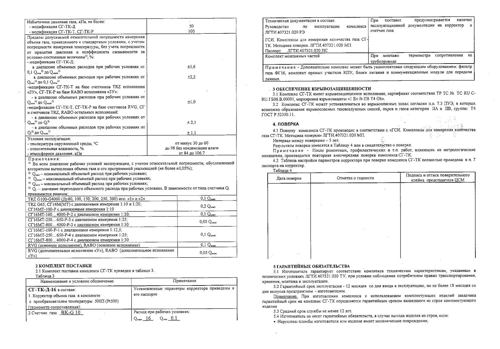

  6. добрый день прошу помочь разобраться, ибо имею противоречивую информацию от разных специалистов Мы - организация, и нам нужно провести очередную поверку (см. прилагаемые файлы) следующих приборов: 1) Комплекс для измерения количества газа СГ-ТК-Д-16, 2) Корректор объема газа ТС-220. Вопрос: нужно ли поверять сейчас еще и 3) Счетчик газа BK-G10 -? Если нужно, то на основании чего - ? (говорят, есть какое-то письмо о недействительности иностранных клейм, но письмо не показали).. На счетчике клеймо с русскими буквами ЕЛ (см. скан паспорта, оно ему соответствует) – разве оно немецкое?
