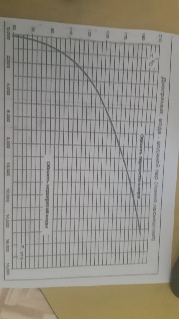

Эмм я выше скинул диаграмму ( самое начало) по которой считает прибор ее зависимость идет от давления и температуры , то есть прибор видит ,что допусти при давлении 8 и температуре 190 это перегретый пар , а при давлении 8 и температуре 150 это уже недогретая вода то бишь смесь , расчетами мы ему говорим что есть пар как бы он сам знает свой минимум . Инетересно было бы послушать ваше решение если вам не трудно -

Здравствуйте. Возникла такая проблема на одном из потребителей пара стоит диффманометр на D80 трубе в которой идет насыщенный пар температурой от 140 до 170град с расходом около 2куб/м3 подключено это все к СПТ961 (старый прибор ) но так как разбор маленький то пар приходит со смесью с водой и прибор выходит за свои пределы измерения и не считает пар когда идет вода(конденсат) (диаграмму приложил) , Вопрос заключается в том : хотели поставить прибор или диффманометр который будет считать и пар и воду методом переключения за счет того когда допустим пар выйдет за пределы измерения и прибор мог бы начать считать воду по соответственно своему расчету , и наоборот . Вообще возможно ли это ,есть ли такие приборы . ну или как еще можно решить эту проблему .( конденсат сливать не вариант ,это дорого ).

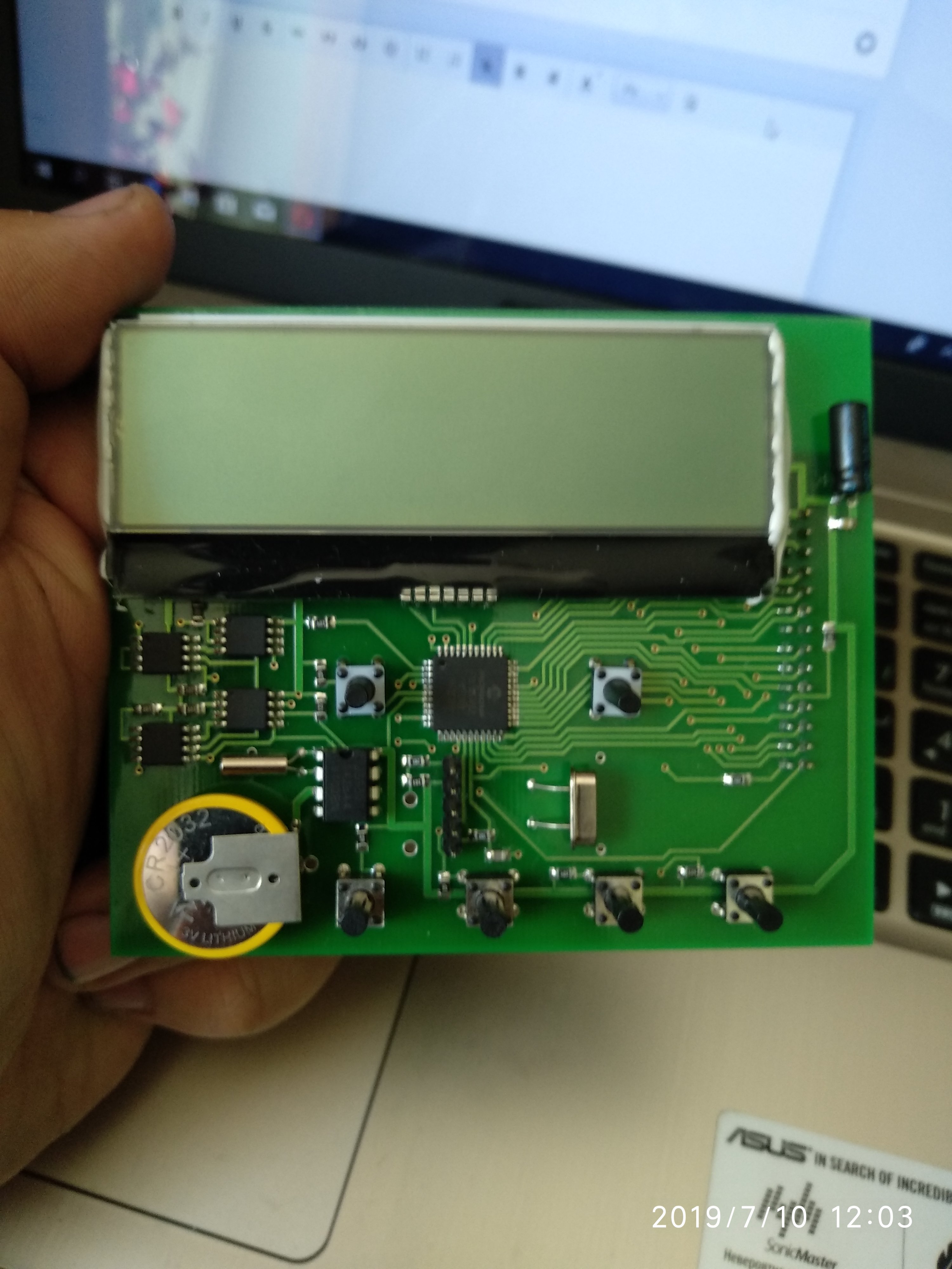

Да конечно без проблем отпишусь если получится . Еще вот Вам хотел вопрос задать на нижней плате два потенциометра , левый мы методом тыка выяснили что он как то влияет на аккумулятор меняет его значение в процентах на табло , а вот правый не понятно . Вы не в курсе за что он отвечает ? -

Ну мы проверяли схему не осциллографом конечно , ну наверное вы правы стоит попробовать проверить им , просто я думал может кто уже сталкивался с такой проблемой. Хотя мне человек написал с этого сайта ,что у них была такая проблема и они его просто разобрали высушили и он заработал через некоторое время сам по себе -

Переводили в режим калибровки ,расход прыгает когда идет через него вода и когда не идет , цифры хаотичны при любом заданом расходе -

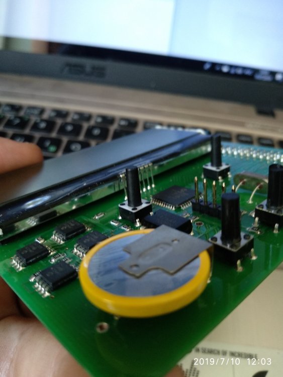

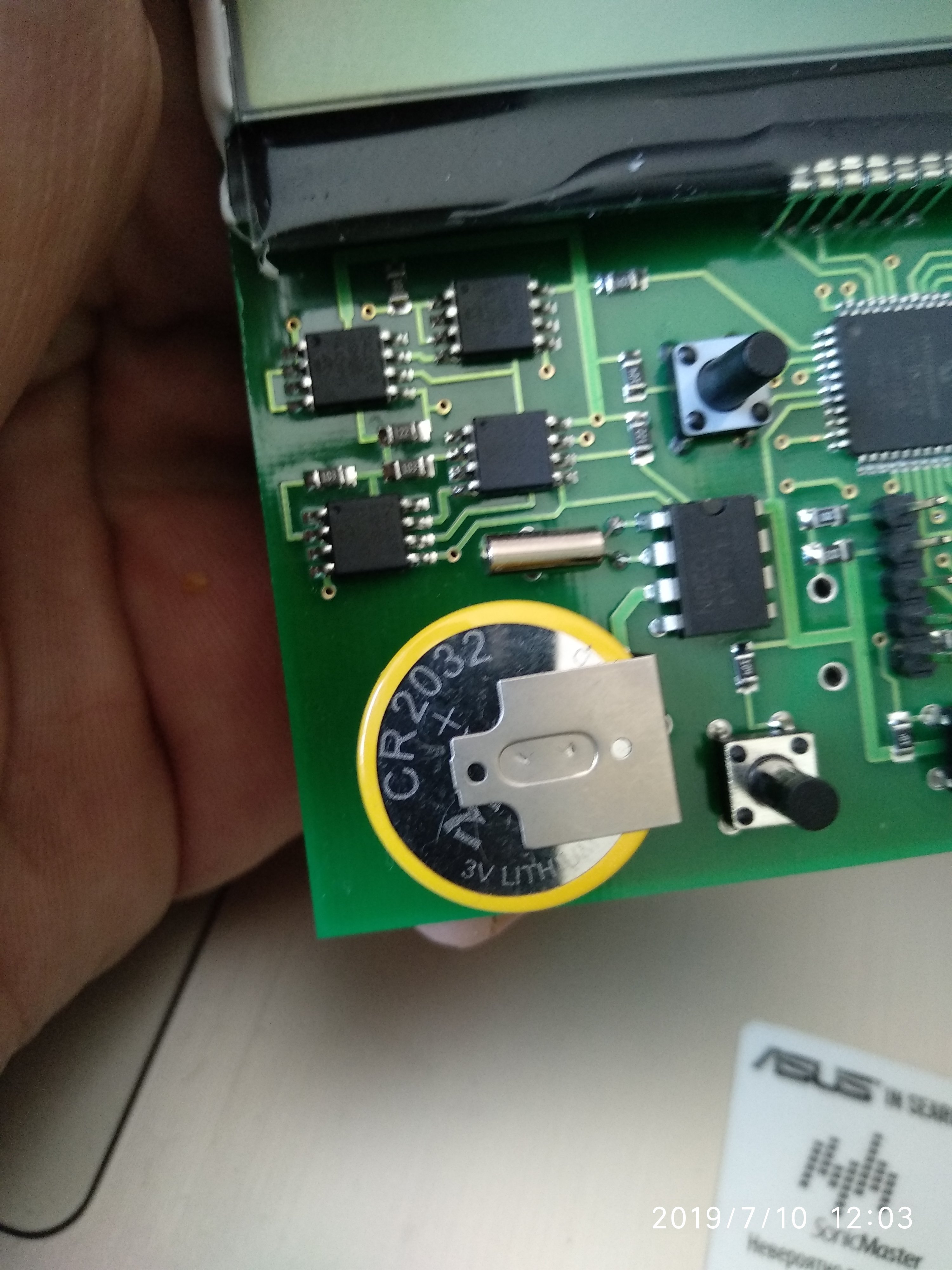

На верхней плате есть батарейка плоская , вот интересно если ее вытащить не сбросится ли программа , просто в ПК иногда если вытащить батарейку на пару минут решает некоторые проблемы ( батарейку проверили рабочая) . На завод писали только руками разводят ,мол присылайте на ремонт или покупайте новую , причину поломки не объясняют , да и правильно на хлеб то надо заработать ведь ремонт не дешевый . -

Ну перемычку убирали для калибровки , и собирали схему как показано в инструкции ( расширенной ) скачивали в интернете .
