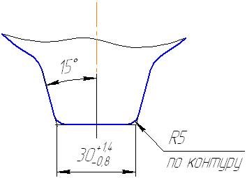

  1. Добрый день! Вопрос решен. Уговорили Заказчика поставить на размерах знак (*) - размеры обеспечиваются инструментом. Всем спасибо!
  2. Дело в том что штангенциркулем на глаз нельзя. Получается что в данном случае измеряем "воздух" ну или "висячий размер", а сдаем Военному представителю, так что так не прокатит
  3. Добрый день! На рисунке изображена часть чертежа детали, которую должны сдать ОТК, но прежде чем сдать на контроль предварительно нужно ее измерить. Подскажите пожалуйста, чем можно контролировать размер 30 (отклонения не указал) или какими методами? У нас есть два варианта: 1) это сделать шаблон, 2) прикладывать по направляющей сторон что-то типа линеек, зафиксировать их, затем штангенциркулем замерить размер. Но думаю что 2-й вариант врядли ОТК устроит, т.к. является нестандартным средством измерения. Спасибо
