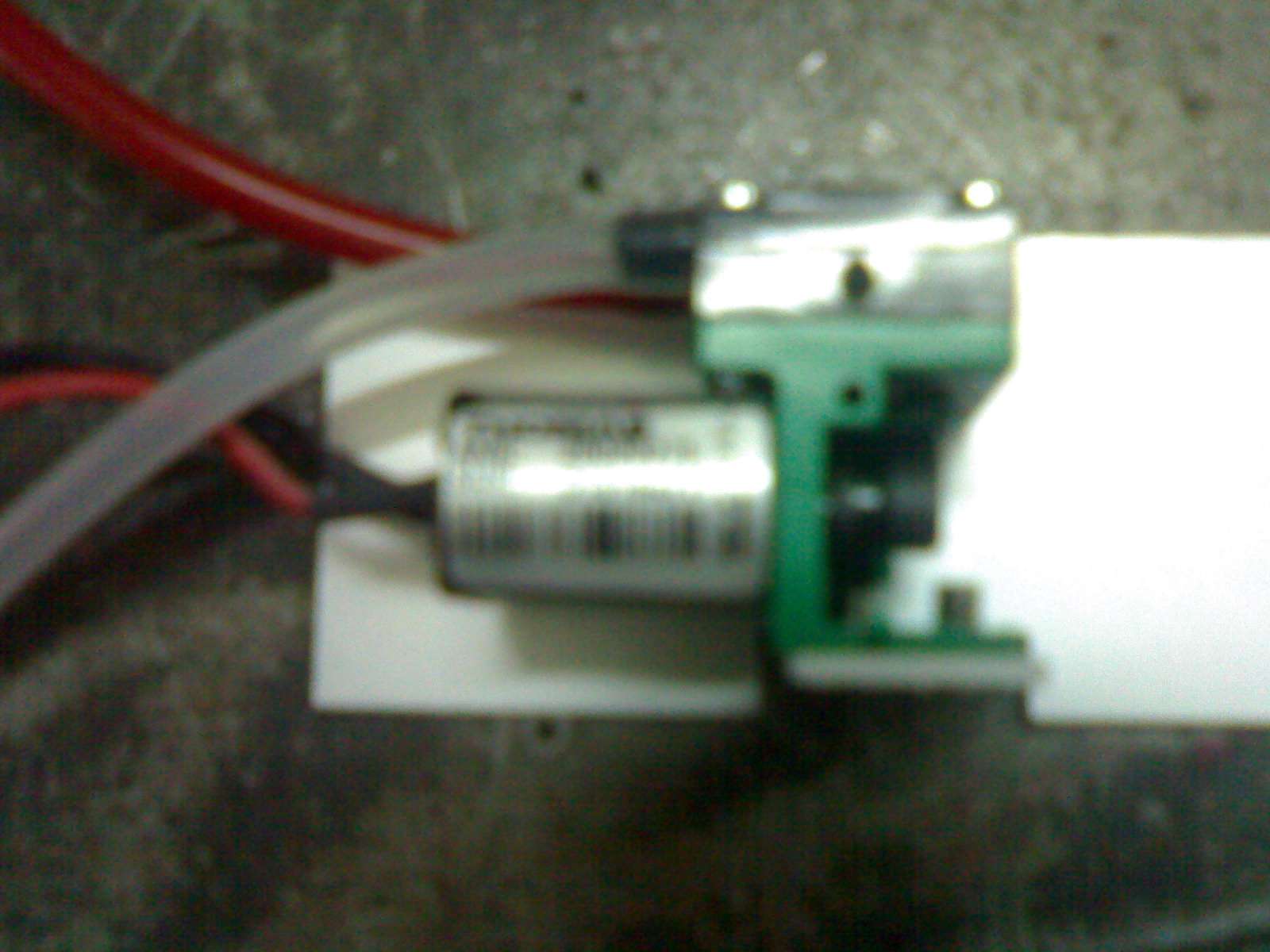

  3. фото насоса
  4. Разобрали с техником газоанализатор, продули трубки. Техник был уверен, что дело в них, потом я сделала замеры, но чудес не случилось, все тоже самое.... Насос сфоткала, но фото выложу вечером. Вот его маркировка: THOMAS ANR: 20020275 SNR: 01616477

  7. А как отремонтировать насос или его только менять???

  9. Я тоже как-то не в курсе Украинского законодательства насчет обязательности применения поверенного СИ в данном случае. Если обязательно, тогда выход в приобретении г/а, внесенного в госреестр. Если не обязательно, то отремонтировать, откалибровать и пользоваться дальше этим. Проблема у Вас в насосе. Обычно в таких г/а стоят либо мембранные, либо перистальтические насосы. И те и другие можно отремонтировать подручными средствами. А может забита отборная трубка. Вы ведь прокалываете уплотнитель, чтобы сделать отбор пробы? Под давлением газ еще кое-как доходит до сенсора, а насос справиться не может. Было бы еще проще диагностировать, если бы знать - сенсор установлен до насоса или после? Спасибо, за такой полный ответ. Да, сначала прокалывался иголкой герметик. Когда возникли проблемы, я стала проводить измерения сразу же после закачки аргона, пакет был еще без слоя герметизации, но газоанизатор показывал наличие только воздуха.Как узнать про сенсор, точнее как понять?
