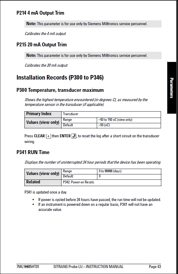

Приветствую всех, Ребята, ничего страшного не произошло. Мы как то установили эти приборы и они неплохо работали. В основном нет необходимости ковырять прибор и ничего лишнего вводить в прибор не требуется. Вводятся параметры танка, кое какие установки и он работает. Как то заметил что при нулевом уровне раствора, прибор показывает около 60 баррелей. Никакие корректировки не помогали. Измерил ток в цепи, там было, уже не помню, около 8mA с чем то(где должно быть 4.0mA). Как то в голову пришло ввести это значение ( 8mA) в P214. Помогло. Все вернулось в свое место. Хотелось бы точно знать как управлять этим параметром. Иногда когда совсем ничего не получается, сбрасываю все настройки с помощью P999. Тоже помогает. Спасибо за совет. -
Приветствую всех участников форума. Пожалуйста посоветуйте. Мы используем ультразвуковой прибор SITRANS Probe LU для измерения уровня жидкости в емкостях . Измерители неплохие. Но есть пара непонятных параметров, не знаем что с ними делать. Это P214 4 mA Output Trim и P215 20 mA Output Trim. Инструкция по эксплуатации говорит что этим параметром может управлять только сервисный персонал SIEMENS. Мы вводили туда токи цепи 4-20mA, измеренные мультиметром. Вроде б помогало. Хотелось б точно знать, все таки полезный параметр. Пожалуйста посоветуйте. И если есть какая нибудь допольнительная информация относительно настройки этих устройств, пожалуйста пришлите, буду весьма признателен. Спасибо, заранее благодарен. Эльшад
