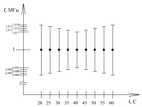

  3. Спасибо, перестрою для +25. В остальном, правильно график построен?

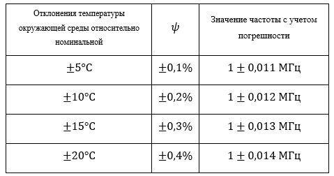

  4. Здравствуйте! Подскажите, пожалуйста. Вот есть такая задача: Правильно я понимаю, что на каждые 5 градусов, надо к основной погрешности прибавить еще 0.1%? Тогда, я по формуле нахожу дополнительную погрешность для каждого отклонения температуры, у меня получаются такие данные: Правильно ли я понимаю, как должен выглядеть график( см.рис)? И от какой номинальной температуры брать отклонения частоты? Могу я, например, взять за номинальную 40 градусов, как на графике?
