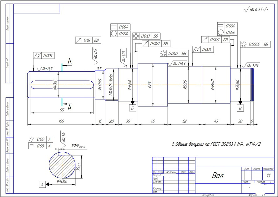

  6. Здравствуйте!Помогите пожалуйста выбрать критическое значение для критерия граббса для метрической резьбы.Какое это будет значение?для резьбы M72*1,5 -6H Нужно исключить грубую погрешность для резьбы метрической по табл.Критические значения для критерия Граббса.
  7. Здравствуйте!Помогите пожалуйста выбрать критическое значение для критерия граббса для метрической резьбы.Какое это будет значение?для резьбы M72*1,5 -6H Нужно исключить грубую погрешность для резьбы метрической по табл.Критические значения для критерия Граббса.

    Размеры вала
    А чем здесь измерить метрическую резьбу?
  9. Янаu
    Размеры вала
    Да ,меньше
  10. Янаu
    Размеры вала
    А разве нельзя подобрать никакой штангенциркуль?например 40 n6,по квалификации определяем погрешность размера и погрешность штангенциркуля должна быть больше погрешности размера.
  11. Янаu
    Размеры вала
    У меня задание :идентификация размеров с приборами,которыми эти размеры подтверждаются Описать погрешности градуировки
  12. Янаu
    Размеры вала
    Здравствуйте!Подскажите,пожалуйста,каким штангенциркулем (и его погрешность)измерить размеры на валу и метрическую резьбу? Хотя бы несколько примеров размеров. Буду очень благодарна!
