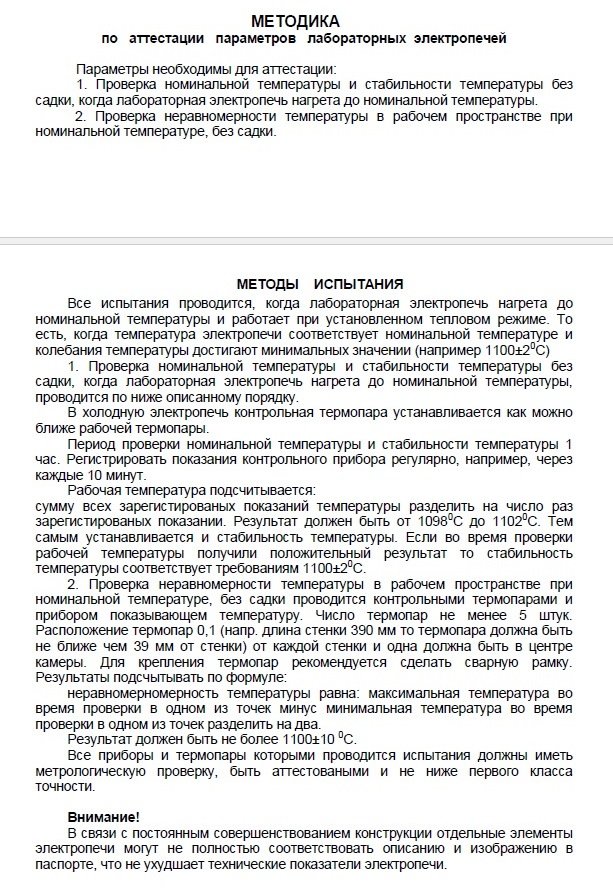

Именно такой паспорт у нас , но я тут на форуме пока не могу разобраться как правильно прикрепить документ (прикрепляется, но не открывается). Я хотела ясности, но чем больше тут читаю, тем больше запутываюсь. Предыдущий метролог, который был до меня, при передаче мне работы полгода назад сказал, что именно нашей лаборатории, где аттестацию ИО проводит региональный ЦСМ, то никаких методик аттестации им не писать, а допустимо писать там где мы проводим нашу внутреннюю аттестацию. Я уже методику запросила у завода-изготовителя этой самой печи SNOL, они мне скинули ее. Там конкретно написано, что используется при ат-ции, условия, ну и проведение ат-ции. -

Получается, если в процессе работы лаборатория работает на температуре 600 градусов, то и аттестовываем мы ее на эту температуру правильно? Сама МА (которая прописана в заводском паспорте) состоит из 2ух предложений, без условий ат-ции, средств используемых при ат-ции и прочего. К сожалению, у меня фото из паспорта почему-то не прикрепляется (хотя размер до 1 МБ и формат jpeg.). А в методах испытаний написана нагрев до номинальной температуры "например 1100+-2". Начальник лаборатории это увидела и теперь вместо обычных температур она решила сдать 1100 градусов эту электропечь. Ну и поверитель сказал, что тогда аттестация считает первичной, а не периодической. Он прав? -
Добрый день! В паспорте к Электропечи SNOL8.2/1100 столкнулась с проблемой, что недопонимаю по какому принципу применить методику аттестации. Если делать по МЕТОДАМ ИСПЫТАНИЙ, то допускается ли это? Поверитель с ЦСМ сказал, что МЕТОДЫ ИСПЫТАНИЙ это совершенно не то, что методика аттестации и это используется при производстве оборудования.
