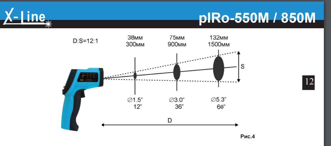

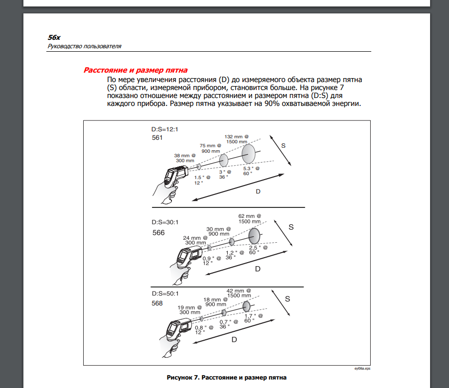

  1. это я для примера прикрепила, просто такая же картина и у других пирометров наблюдается, отсюда и вопрос Вот, например, FLUKE 561 ОТ 55258-13 Из инструкции: Из описания типа:
  2. Все зависит от конкретного пирометра. Обычно что-то такое приводят: Излучатели в виде модели абсолютно черного тела АЧТ 70/- 40/80 (Регистрационный № 69533-17), Излучатели в виде модели абсолютно черного тела АЧТ30/900/2500 (Регистрационный № 38818-08), Излучатели в виде модели абсолютно черного тела М300 (Регистрационный № 56559-14), Излучатели в виде модели абсолютно черного тела АЧТ30/900/2500 (Регистрационный № 38818-08), Излучатель - протяжённое чёрное тело ПЧТ 540/40/100 (Регистрационный № 26476-10) и др.
  3. На высоких температурах(более 500 градусов) у эталонов нет таких больших апертур(75мм), обычно пирометр выставляют на наименьшее возможное расстояние к черному телу, учитывая длину полости излучателя. Соответвенно поверку провести не получится
  4. Из определения:Показатель визирования - это отношение диаметра пятна контроля прибора на объекте измерения к расстоянию до объекта и обозначается D:S. Пятно контроля - это минимальный диаметр излучающей площади, которая необходима для контроля температуры. Здесь все понятно, но на практике мы видим такую картину: приходит пирометр в поверку,в его инструкции указан показатель D:S, например, 12:1. Отсюда получается: 300/38=7,9 900/75=12 1500/132=11,36 Из этих трех соотношений соответсвует 12:1 только 900/75. Из-за нелинейной зависимости могут быть ошибки в выборе эталона В связи с этим вопрос: как рассчитывать этот Показатель визирования, если он соответствует только в одной точке?
