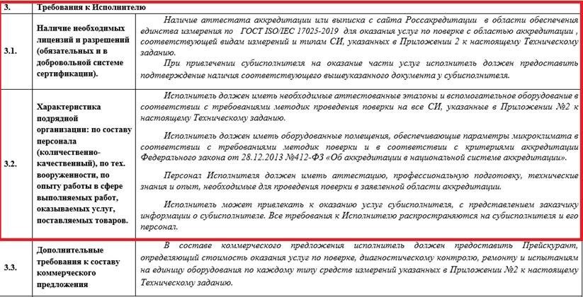

  1. Вся загвоздка в том, что в ТЗ в требованиях прописано, что исполнитель должен быть аккредитован и что все требования к исполнителю распространяются и на субподряд. ТЗ разрабатывал предыдущий сотрудник, а вопрос по поводу аккредитации самого исполнителя поступил к нам. А нам и самим не нужна эта лишняя прослойка. Не знаем как правильно выйти из этой ситуации, на что сослаться.
  2. Добрый день! Совсем недавно в метрологии и вот столкнулась с вопросом, ситуация следующая: Наша организация заключает Договор на оказание услуг по поверке с подрядчиком, в Договоре прописано, что подрядчик может привлекать субподрядчика, если тот аккредитован. Возник вопрос, а может ли сам подрядчик быть не аккредитован на право поверки? (т.е. все работы будет выполнять субподрядчик, но договор с третьим лицами, которые не аккредитованны) Есть ли какие-то документы регламентирующие требования к участнику договора?
