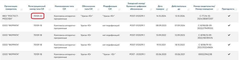

  1. Что так и происходит: https://fgis.gost.ru/fundmetrology/cm/results?filter_mi_mitnumber=70159&filter_mi_number=0120&rows=100&activeYear=Все Например, СИ с № POST-0120186.1 поверен как 70159-18, а не 70159-23. Заметил интересный момент: из 43 СИ поверенных ВНИИФТРИ, только 12 успешно прошли поверку. У остальных же поверяющих организаций 100%-ое прохождение поверки. Возникает другой вопрос: могут ли использоваться СИ, о которых говорится в этой теме, если они поверены не региональным центром? Например, ООО Феррата, ООО Сити план и т.д. Как я понимаю, эти измерения должны относиться к п. 12.1 перечня измерений относящихся к СГРОЕИ, согласно постановлению от 16.11.2020 №1847

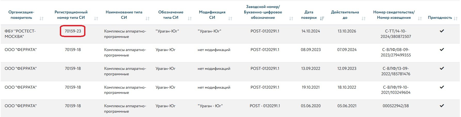

  5. Добрый день. Может ли изменяться регистрационный номер типа СИ в течение времени? Т.е. СИ было выпущено в период действия одного описания типа, но со временем стало относиться к другому описанию типа. На конкретном примере: комплекс аппаратно-программный "Ураган-Юг" сначала имел рег.номер типа СИ 70159-18, затем стал 70159-23. https://fgis.gost.ru/fundmetrology/cm/results?filter_mi_number=0120291.1&activeYear=Все
