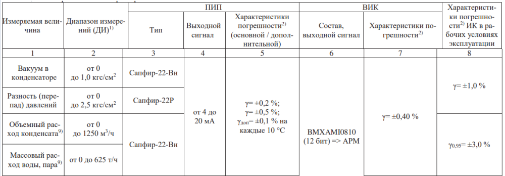

  4. Подскажите, как происходит расчет в столбце 8?
  5. Добрый день! Подскажите, пожалуйста, как рассчитывается суммарная ПГ измерительного канала измерительной системы? На сколько я знаю это: ПГ первичного измерительного преобразователя + ПГ вторичный измерительный преобразователь. А что если идет двое преобразование? Можно, пожалуйста, НД, где есть примеры расчета или формулы.

  7. Спасибо! Подскажите, какими формулами Вы пользовались при расчете?
