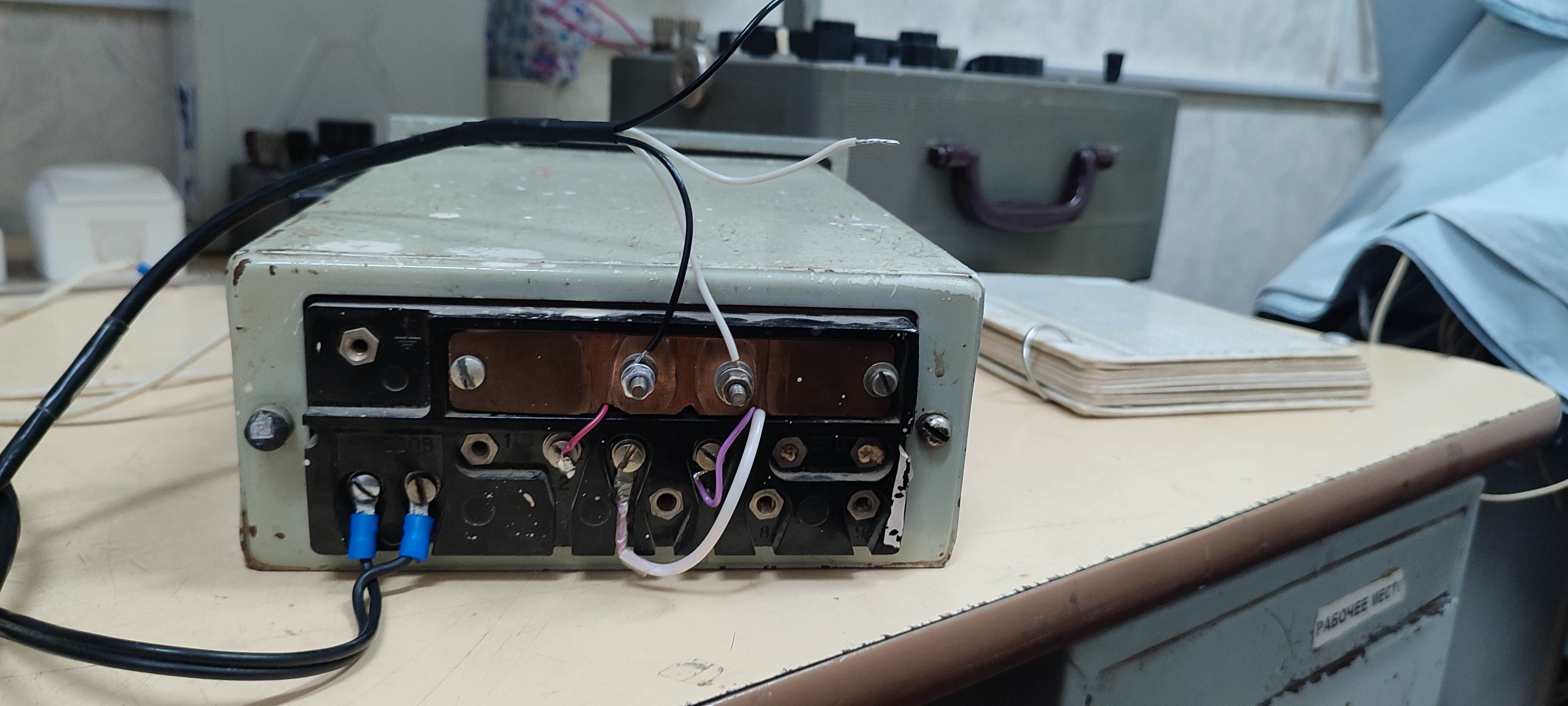

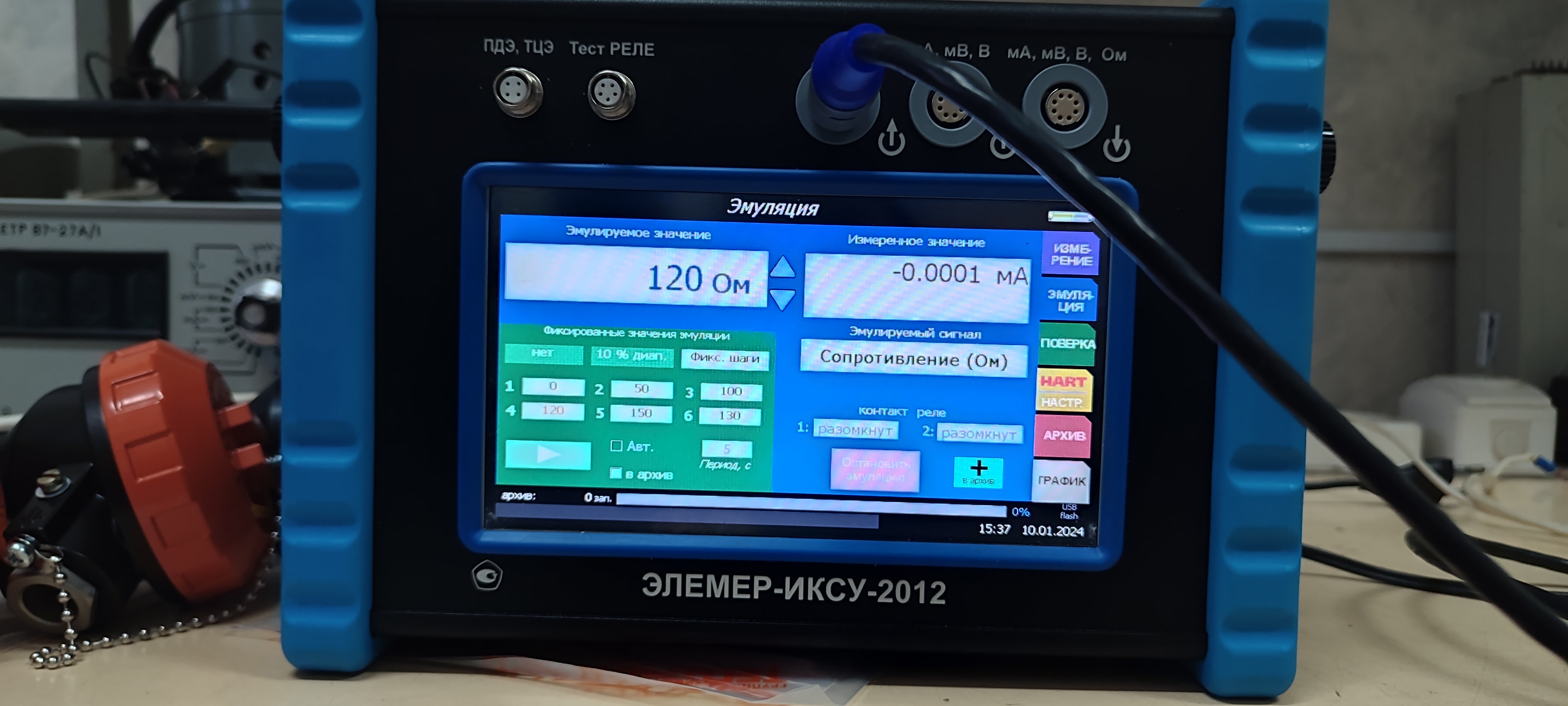

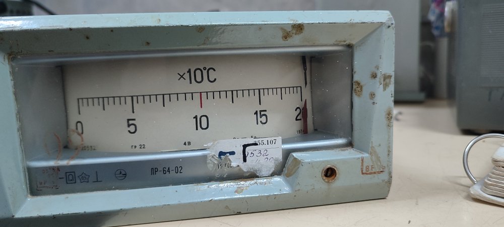

  8. Добрый день. В АРШИНе увидели, что организации поверяют логометры с помощью Элемер Иксу. Подключили прибор ЛР-64-02 (аналог Ш69006) к Элемер Иксу 2012 при помощи кабеля К2012R2. Мультиметром убедились, что Иксу выдаёт необходимое сопротивление. При эмуляции у ЛР-64-02 стрелка зашкаливает (срабатывает реле из-за отсутствия сопротивления. Подскажите пожалуйста в чем может быть причина ? Сам логометр исправно работает, проверили магазином сопротивления.
