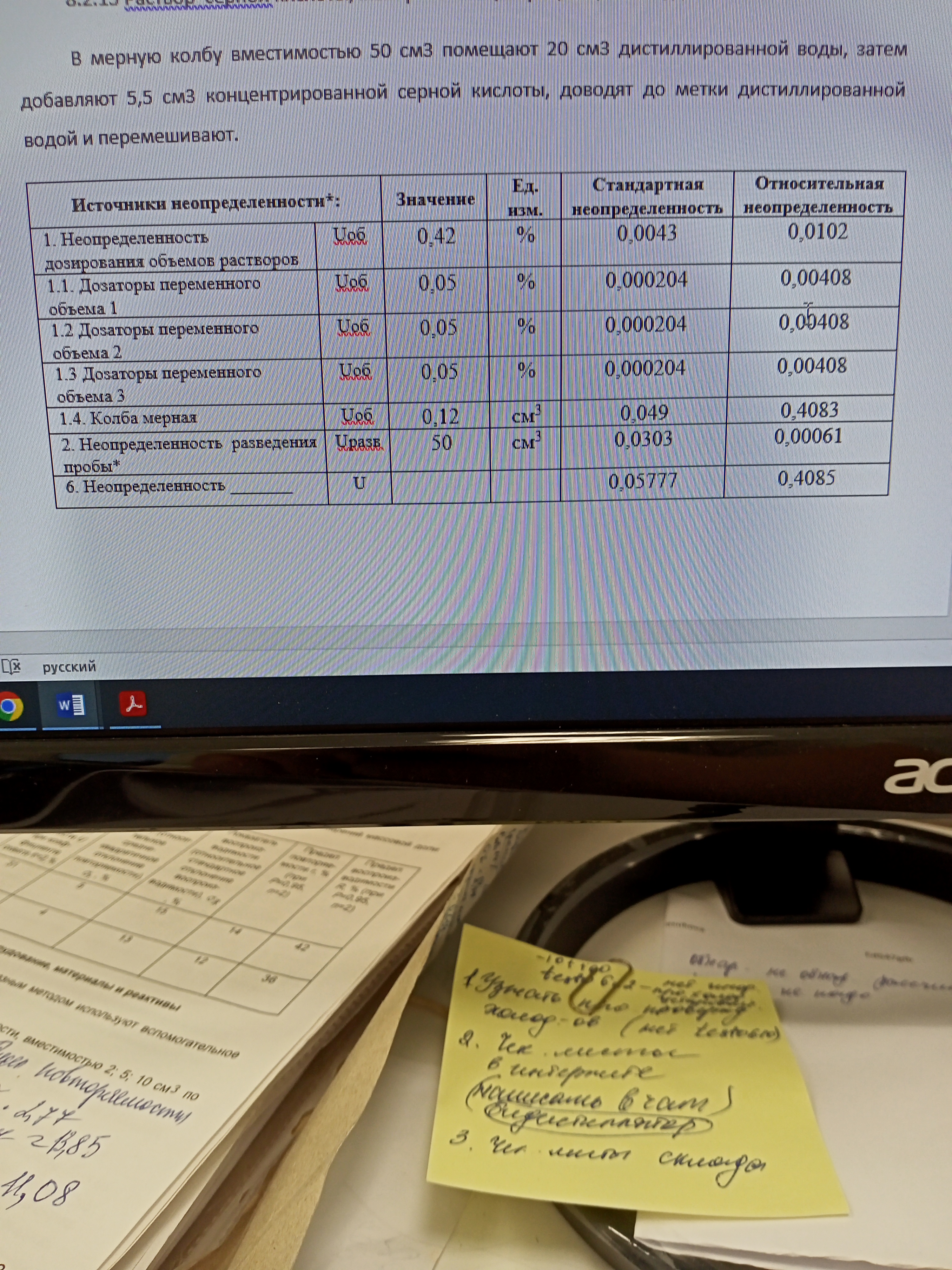

Всем доброго дня! Есть ГОСТ 13496.18-85, в котором указана погрешность методики выполнения измерений =0.4 мг. Нужно ли рассчитывать неопределенность. И если да, то как правильно применить это значение

Возможно Вы правы. Но погрешность пробирки делем на √3, т.е.0.2/√3=0.115 это станд. неопред., относительное - это 0.115 делем на значение набираемой жидкости, т.е. если 50 мл.То это 0.115\50=0.0023 %. берём методику и таким калибром оцениваем каждый пункт. Где я ошибаюсь? -

Да, вы правы. Расширенная это стандартная умноженная на коэффициент охвата. В чем конкретно может заключаться косяк. Вот смотрите. Погрешность пробирки 0.2!!! А сахар 0.07! Тут как не крути придем к большой определенности. В чем косяк? -

Добрый день! Химики в силосе определили сахар 0.07%, я же сейчас рассчитываю неопределенность по типу В, она у меня уже больше 0,07. А по типу А я рассчитываю по градуировочным растворам по видео из инета от Марии Михайловой (там не определенность рассчитывается из построения графика и применяется формула квадратов) Т.е. расширенная неопределенность это корень из типа А в квадрате+типа В в квадрате. В итоге явно будет больше 0.07. Подскажите где я могу ошибаться или неверно значение сахара? -

Подскажите, пожалуйста, при оценке неопределенности типа В в том случае когда мы разводим вещество дистиллированной водой в мерной колбе и доводим до метки нужно ли учитывать составляющую неопределенности дозатора, рассчитанную на основании СКО и погрешности
