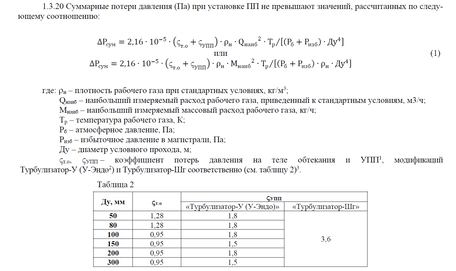

  1. Здравствуйте товарищи специалисты! Прошу очень Вашей помощи, а именно дать комментарии по поводу правильности расчета средства измерения перепада давления. Приветствуются комментарии, критика, предложения! Суть проблемы такая, есть узел учета природного газа на базе вихревого счетчика газа ИРВИС-РС4М с УПП Турбулизатор-У (устройство подготовки потока). По замечаниям метрологической экспертизы надо поставить перепадник для УПП, для него есть бобышки до УПП и после счетчика. Регламентирующие документы ГОСТ Р 8.740 и РЭ на счетчик. Исходные данные для расчета: Потери на счетчике – 1,28 Потери на УПП – 1,80 Плотность газа 0,6965 кг/м3 Максимальный расход при стандартных условиях - 297,20 м3/ч Температура газа – 298,15 К Атмосферное давление 0,098659 МПа Избыточное давление 0,45 МПа Условный диаметр трубы 0,05 м Итак, мой расчет: 1. В РЭ на счетчик есть формула расчета потерь давления на счетчике и УПП (см.вложение 1), по этой формуле получил Р=355,86 Па. 2. По ГОСТ Р 8.740 (п.9.3.1.1 - вложение 2) выбираю СИ перепада давления с ВПИ исходя из условия, что Ррасч.=Рх1,5, соответственно получаю Ррасч.=533,79 Па. 3. В качестве СИ перепада давления беру показывающий Раско ДСП-80В с ВПИ=1000 Па (наименьший ВПИ для данного прибора), его погрешность 1,5%. 4. Далее рассчитываю относительную стандартную неопределённость результата измерения при ВПИ=1000 Па, погрешности СИ 1,5% и потери давления 355,86 Па, согласно п.13.1.4 ГОСТ Р 8.740 (вложение 3). В формуле y0 беру 1,5%, yв=1000П, y=355,86 Па и получаю 4,22%. Согласно п.9.3.1.1 (вложение 2) относительная расширенная неопределенность при проверке тех.состояния УПП не должна превышать 5%. 5. Далее с помощью обратных вычислений, по тем же формулам, определяю минимальный стандартный расход при котором погрешность будет 5% и получаю 272,88 м3/ч. 6. Итог: проводить оценку технического состояния УПП можно при расходах от 272,88 м3/ч до 297,20 м3/ч.
