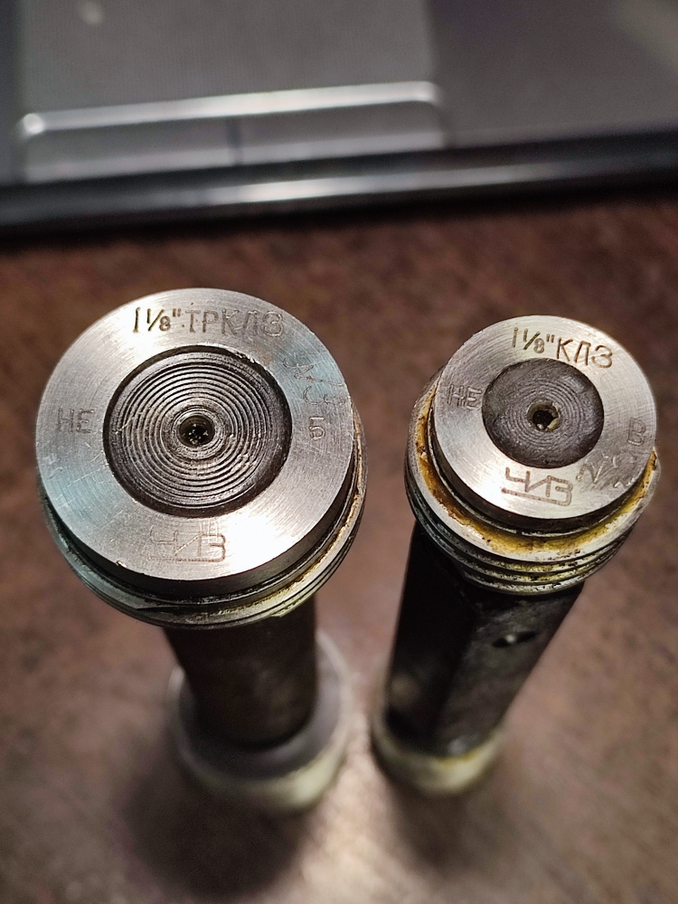

    Особенно то, что очень много калибров производства КИЗ 1936 года, есть МИЗ 40-х и 50-х. А это время когда к нам пришли американские фирмы в автопроме и в других отраслях. И по этому я был бы крайне признателен, если бы Вы, всё-таки, пошукали в старых справочниках.Мне особо не понятна маркировка 30-х на комплекте с ручкой "Д 1 3/4" ПР" с одной стороны и "1 3/4"х5х3 НЕ 3кл", что значит "3"?

    Это с большой долей вероятности американская резьба (Селерса) из группы UN (UNC, UNF, UNEF)

    Спасибо. Но просто дюймовая сейчас как обозначается: 1936 год - Д 1 1/8", 1948 год - 1 1/8"х7н., 80-ые - 1 1/8", а как это будет в 2023: семейство UN, BSW или как? Я в этой теме недавно.
