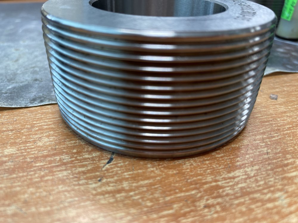

Здравствуйте, подскажите как и чем можно измерить наружный , внутренний диаметр резьбы у внутренней и наружной резьбы. Размер 100х12,7 , не Гостовский…

Здравствуйте, подскажите чем из мерить внутренний диаметр НАРУЖНОЙ резьбы наружный и средний измерила а как внутренний?
