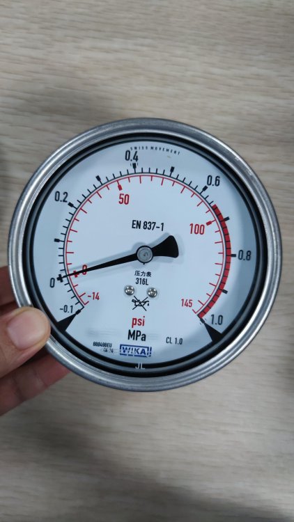

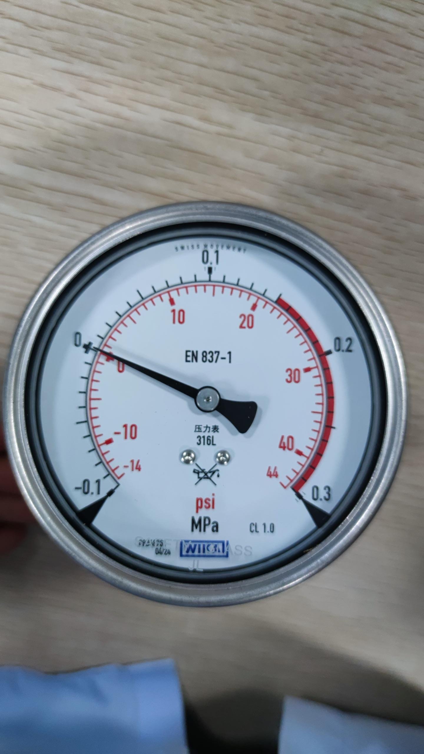

    Тольятти

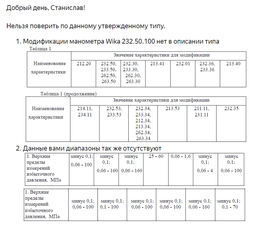

  1. В общем как-то очень интересно получается. Часть лабораторий отказывается проводить поверку ввиду того, что ни на циферблате, ни на корпусе нет знака УТ РСТ. Паспортов у нас также нет на эти манометры, думаем заказать разработку (там типографским способом нужно нанести знак УТ РСТ - хотя я не понимаю, с чего он там должен быть, т.к. это импорт). А вот одна лаборатория вообще очень удивила - прикладываю скрин. Я по логике считал, что если указан тип 232.50 -с трубкой Бурдона, 100 - диаметр циферблата, а в ОТ указаны верхние диапазоны (мин. и макс.), то все возможные диапазоны в этих пределах автоматом входят в УТ. Нам же говорят (устное общение), что вот прям каждый манометр нужно утверждать 0-1; 0-2; 0-3 МПа и т.д.; Я просто даже ссылку в нормативке не могу найти на такие требования. Разводят? Можете подсказать нормальную лабораторию, которая сможет адекватно подойти к этому вопросу и, при необходимости, хотя бы подскажет в каком направлении двигаться?
