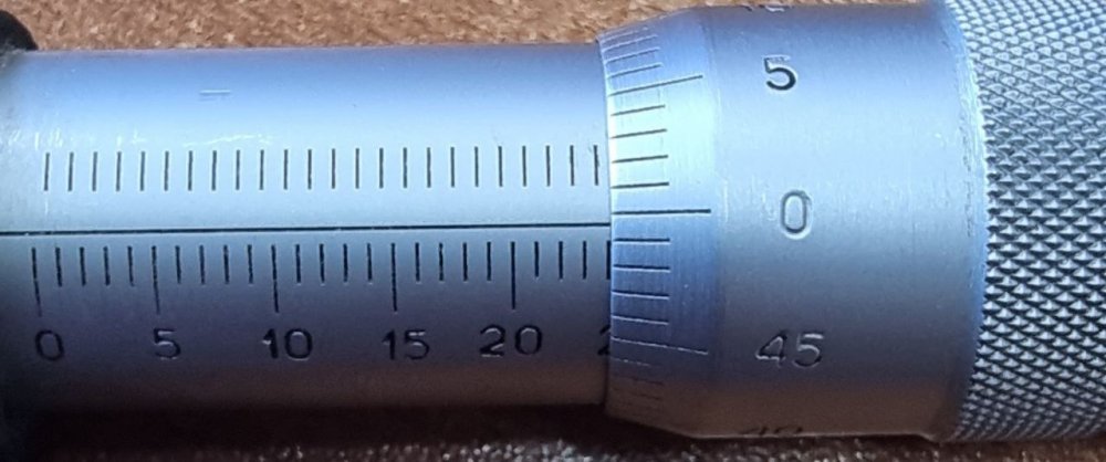

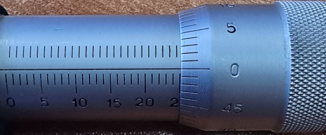

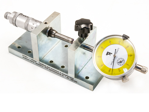

  1. Не совсем понятно как на МГ с ценой деления 0,01 мм снять показания в 1мкм. Например, необходимо провести поверку ИЧ-25 с ценой деления 0,01. Устанавливаем ИЧ и МГ в приспособление для поверки. Например, вот в такое: Выкручиваем винт МГ на 25мм (будем смотреть прямой ход): Устанавливаем стрелку ИЧ на 0, при этом необходимо чтобы измерительный стержень ИЧ упирался в микрометрический винт. Начинаем закручивать барабан МГ пока стрелка на ИЧ не сделает полный оборот (пропустим отметки 20,40,60,80). Смотрим показания на МГ: Как по данным показаниям определить погрешность с точностью 1 мкм?

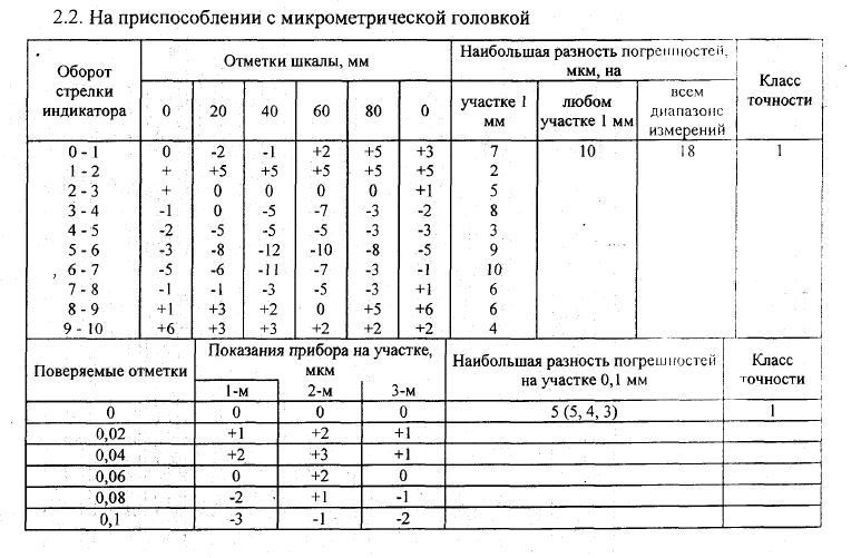

  3. Здравствуйте! Проконсультируйте, пожалуйста, по следующему вопросу: Согласно МИ 2192-92, для поверки ИЧ необходим прибор ППИ-4 или приспособление с микрометрической головкой с вариацией показаний 1мкм Есть несколько организаций предлагающие данные приспособления, например: Описание Приспособление ППИЧ-Универсал-М предназначено для поверки и калибровки индикаторов часового типа ИЧ (согласно МИ 2192-92), индикаторов рычажно-зубчатых ИРБ (согласно МИ 1928-88) и нутромеров индикаторных НИ (согласно МИ 2194-92). Данное приспособление комплектуется микрометрической головкой МГ-25 со свидетельством о поверке. По запросу Заказчика приспособление может быть укомплектовано цифровой микрометрической головкой. Но данное приспособление комплектуется микрометрической головкой с ценой деления 0,01 мм. У прибора ППИ-4 так же цена деления 0,01 мм. Каким образом тогда снимать показания в 1 мкм, как это указано в примере заполнения протокола МИ 2192-92 ?
