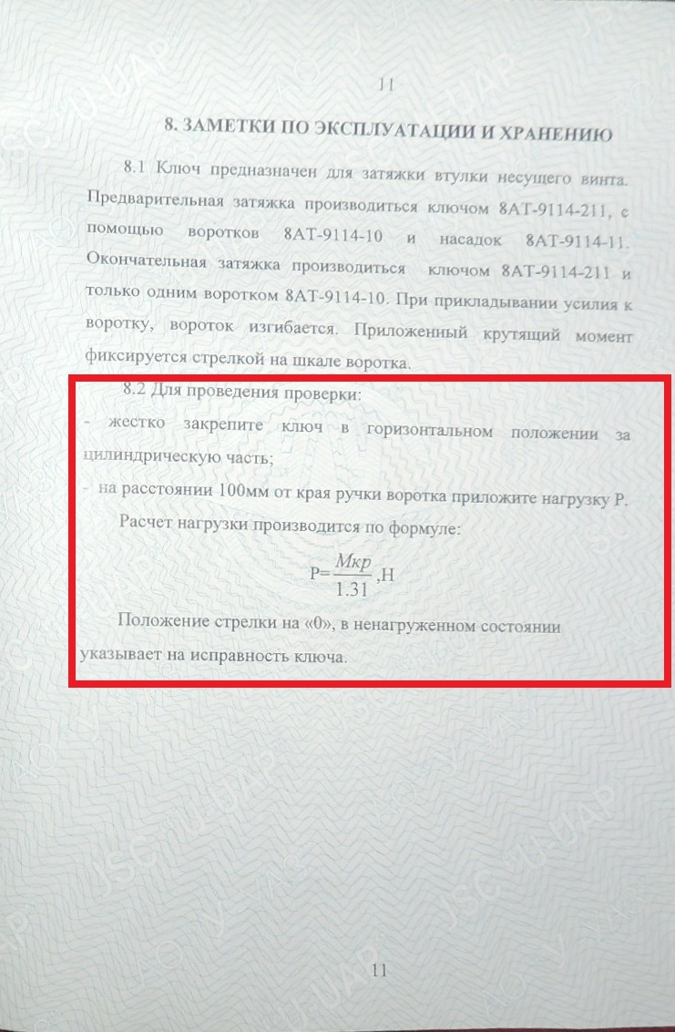

в дополнение скажу, что на с. 11 в разделе 8.2 паспорта ключа как раз описывается проверка ключа (я выделил) там все довольно понятно написано (для специалиста) получается, это и есть методическая рекомендация производителя и ничего запрашивать не надо? и может ли этот раздел быть основанием для проведения проверки силами заказчика у себя в организации? по идее, да. -

большое спасибо, ценное замечание! напишем письмо производителю. насчет проверки своими силами под протокол - вероятно изначально она так и проводилась, потому что там даже печати нет в паспорте в разделе проверки, просто указание на параметр и подпись исполнителя, что все в порядке, то есть провели проверку своими силами про гайку не забудем))) -

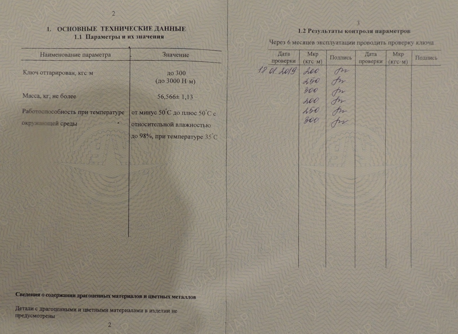

мы поставщики, этот ключ у нас на складе заказчик (эксплуатант) не в МО, им нужен этот ключ. это ключ для работы, с его помощью монтируется втулка несущего винта, условно говоря, заказчик хочет понимать, что он ВНВ открутит (и главное - закрутит) с нужным усилием так как ключ 2019 года выпуска, несмотря на то, что он с хранения и не использовался, заказчику требуется гарантия работоспособности с заданными параметрами как я понимаю, если бы ключ был новый, с завода, то такие вопросы бы не задавались в данном случае заказчик хочет быть уверен, что ключ функционирует с заданными параметрами (а мы пытаемся найти решение, хотя уже понятно, что поверка невозможна, как мы выяснили выше) -

Спасибо за разъяснения, это требование эксплуатанта, но они могут заблуждаться. На какую нормативку можно сослаться, указав, что калибровки будет достаточно? Ниже я приложил фото страницы паспорта ключа. Со слов производителя, в течение года после изготовления можно спокойно работать ключом, но через год надо провести дополнительный контроль параметров и дальше это делать каждый год, достаточно ли будет калибровки? -
