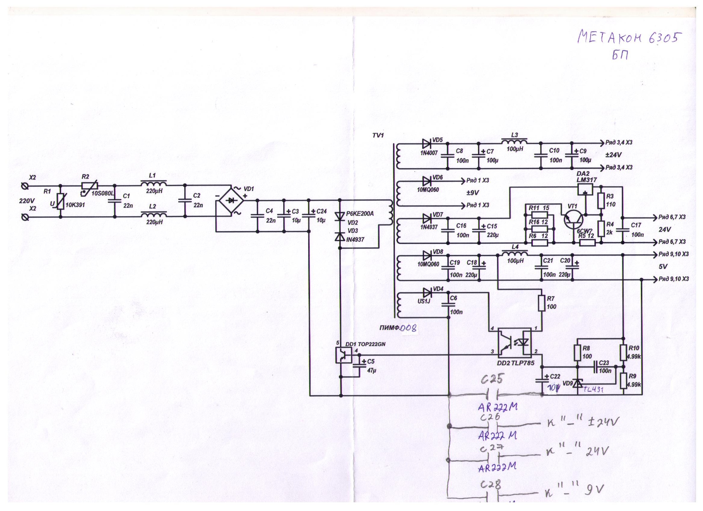

По поводу скады и программы, я не могу выцепить этого программиста, который всё писал. Питание - нормальное. Жёсткие 220 вольт. Стоят сетевые фильтры и разделительные трансформаторы. Окружающая среда в норме. Помещение с контролируемой средой. Заземление конструкцией Метакона не предусмотрено в принципе. Как раз со связью проблем и нет. Благодаря этой связи и выявляли, что Метакон сломался. Статистика... У всех проблема с термокомпенсацией. У четверти проблема с невключением. У четверти слетают настройки. Виснут почти все. Судя по эксперименту. Шим контроллер блока питания разогревается до 90 градусов (корпус), а при 105 отключается кратковременно. Трансформатор блока питания разолгревается до 70 градусов. Один из моих коллег предложил вынести блок питания наружу и поставить охлаждение. И вот вопрос. Не слишком ли это радикальное изменение конструкции? Можно ли будет с юридической точки зрения эксплуатировать такой прибор?
1 - До меня работали люди, вот им именно Метакон запал в душу и они всё под него написали. И программы на компьютера и СКАДЫ системы. Как мне ответили, менять это всё "долго и дорого". 2 - Непосредственно у них. У них проблемы проявлялись и в гарантийный период и не в гарантийный. Общение было и по телефону и через письма. Всё указывали. 3 - Капитализм. Самое забавное, цех и мозги выносит, почему не работает, и ничего менять не хочет.
Здравствуйте. У нас на заводе используются приборы компании КонтрАвт. Один из них - это Метакон-6305. Прибор хороший (по бумаге), но у нас с ним проблемы: - периодически слетает прошивка; - периодически зависает; - завышает показания температуры с термопары; - просто не включается; - периодически слетают настройки. Все эти вопросы с радостью решает КонтрАвт, за деньги. И решает в манере, которая нам не подходит. Они просто присылают новый, а нам ещё потом его приходится "легализовать". Сейчас у нас не настолько большой бюджет, чтобы раз в год отправлять по 5 приборов к ним. КонтрАвт заявляет, что с их стороны всё замечательно. С официальным запросом на схемы и прошивки меня останавливают мои коллеги, говоря, что это пустая трата времени. Обычно они просто посылают, а так пошлют официально. Попробовал сам нарисовать схемы. Решил посмотреть сам, можно ли как-то доработать или улучшить конструкцию. Но это оказалось сложнее, чем я думал. Прошу помощи с прошивками и схемами на это "чудо инженерной мысли". Также если есть схемы и прошивки на другие их "чуда инженерной мысли", буду благодарен. Маленький списочек, что нам надо: - MDS AI-3RTD; - MDS AI-3RTD/D; - MDS AI-8TC; - MDS AI-8TC/D; - ПНТ-0/500-ХА; - ПСТ-х-х. П.С. Схема блока питания в приложении.
