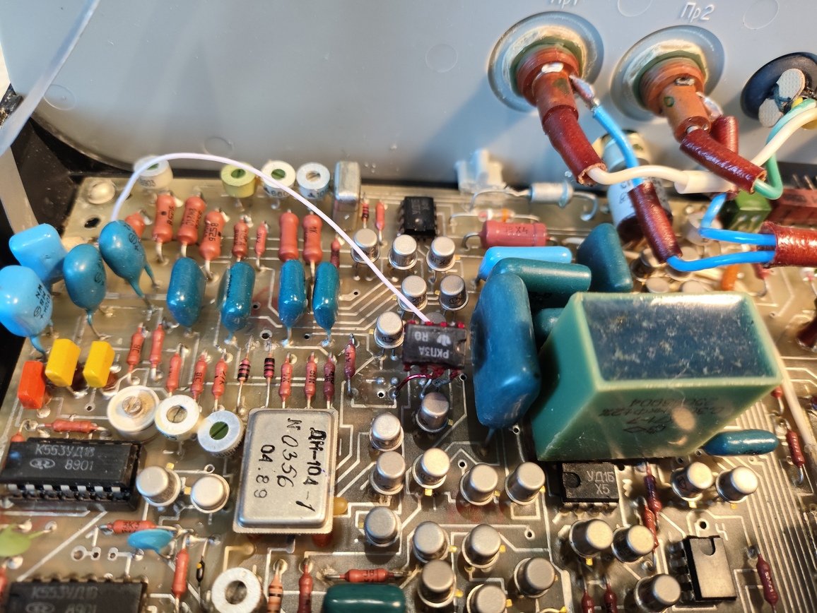

  1. Проблема в коммутаторе А5. 2П301Б заменил на оптореле КР293КП3 (половинку) Прибор отремонтирован
  2. Покопался по схеме, обнаружил что на входе коммутатра А5 напряжение норальное, а на выходе что подключается ко входу АЦП т.е. R21 напряжение завышенное, как раз которое отображается на индикаторе.... вопрос, на что заменить 2П301Б коммутатора? коммутатор открывается отрицательным напряжением -12В.
