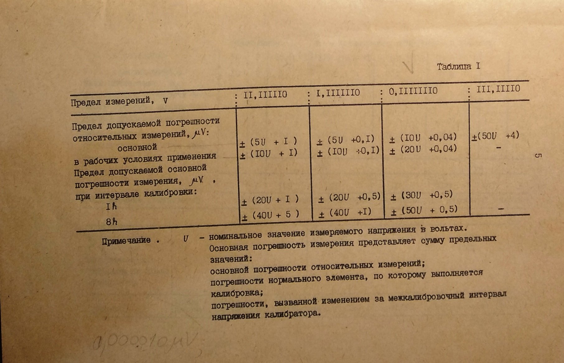

  1. Если это так, тогда для чего пишут погрешность в виде: ±(10U + 0,04). Можно было просто записать погрешность ±1,51111мкВ, ведь она останется не изменной на пределе 0,1111110В, не зависимо от значения воспроизводимой величины, будь то 30мВ или 80мВ
  2. Подскажите пожалуйста как рассчитать погрешность воспроизведения напряжения постоянного тока в точке 30мВ, если погрешность Р3003 указана в виде: ±(10U + 0,04)? Не совсем понимаю как правильно считать...0,34мкВ получается? Или нужно полученное значение после умножения на 10 перевести в микровольты и только потом прибавить 0,04? Но это ведь ерунда какая-то получается...Запутался в общем совсем с этим Р3003
