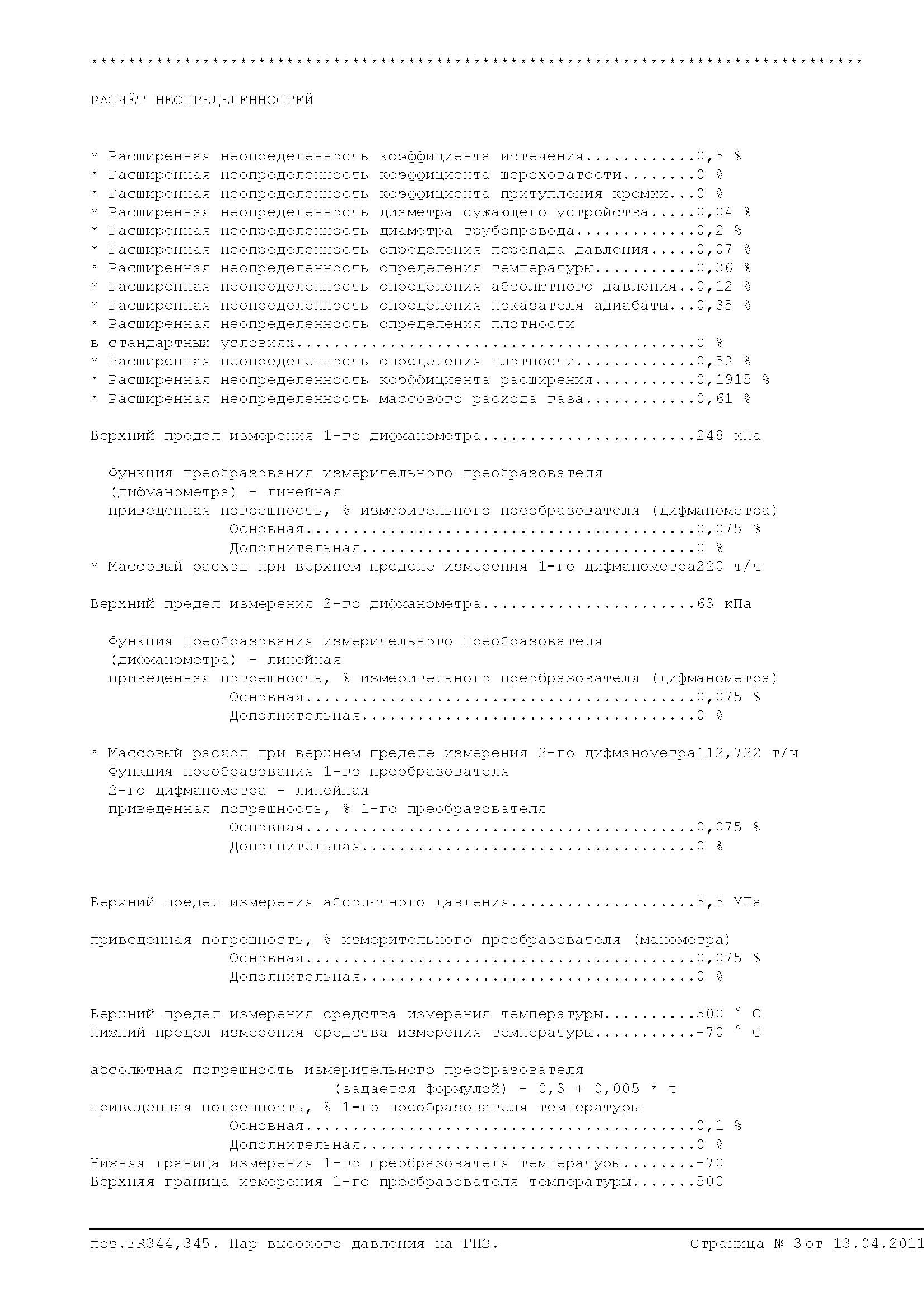

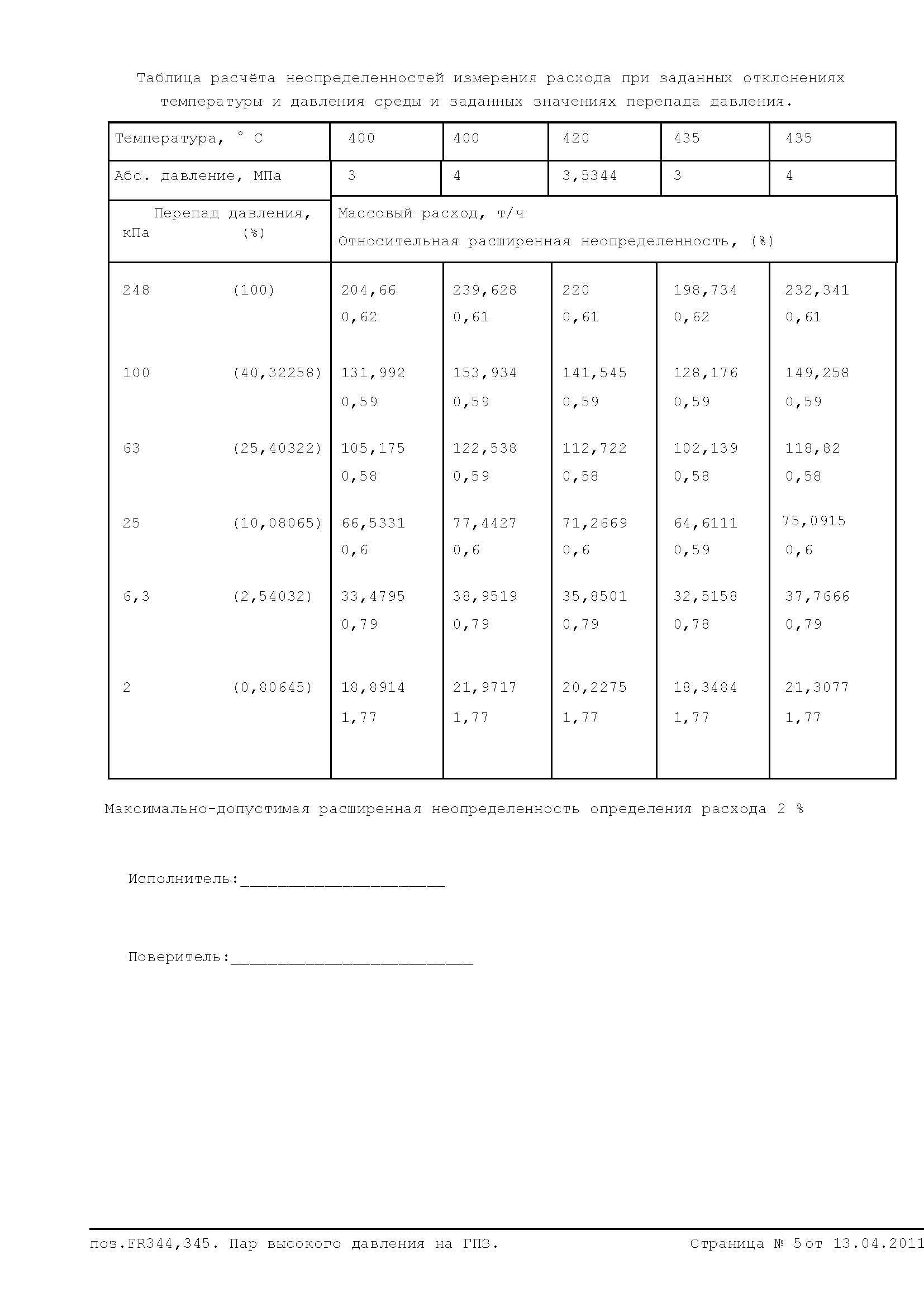

    Добрый день! Коллеги, пожалуйста, помогите разобраться! Занимаемся проектированием узлов учета энергоресурсов и впервые столкнулись с объектом (на 1 точку учета перегретого пара), где установлена диафрагма. Нам достался готовый проект, где имеется расчет диафрагмы программой "Расходомер ИСО" версии 2.0. Заказчик требует заменить диафрагму, утверждая, что она не подходит, не объясняя почему (возможно его не устроил производитель). Предложил взять, например, БСУ производства ООО "Октан-Инжиниринг". Данное БСУ используется для учета газа (невысокие температуры). На заводе нам обещали, что сделают его для пара и нашей температуры 420 градусов. Видно ли в расчете, почему диафрагма не подошла? Что в ней не устроило заказчика? Будем заказывать новый расчет для БСУ (сами никогда диафрагмами не занимались). Как не повторить ошибки? Расчет во вложении на 5 страницах.
