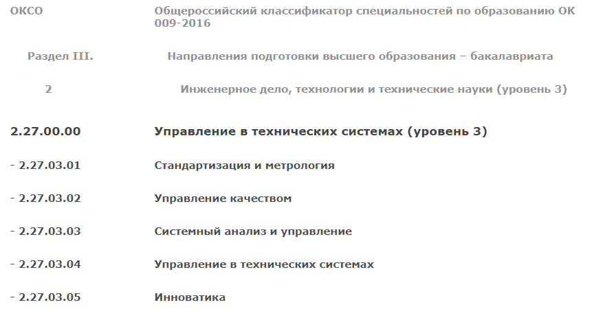

Товарищи, добрый день. Нужна помощь. У нас на предприятии необходимо проводить поверку весов. Есть письмо о требованиях к образованию и опыту работы. В нем описан перечень профильных специальностей, соответствующих различным областям аккредитации в области обеспечения единства измерения (поверка, калибровка и испытания средств измерений). К сожалению моя профильная специальность ни где четко не прописана. Но я в общероссийском классификаторе специальностей нашел вот что: У меня специальность "Информатика и управление в технических системах" (инженер), она в одном разделе с "Стандартизацией и метрологией". Насколько плотно моя специальность пересекается со "Стандартизацией и метрологией". По каким направления я могу проводить работы по поверке СИ? Инженером-Метрологом работаю 8 лет. Есть повышении квалификации "Организация работ по метрологическому обеспечению".
