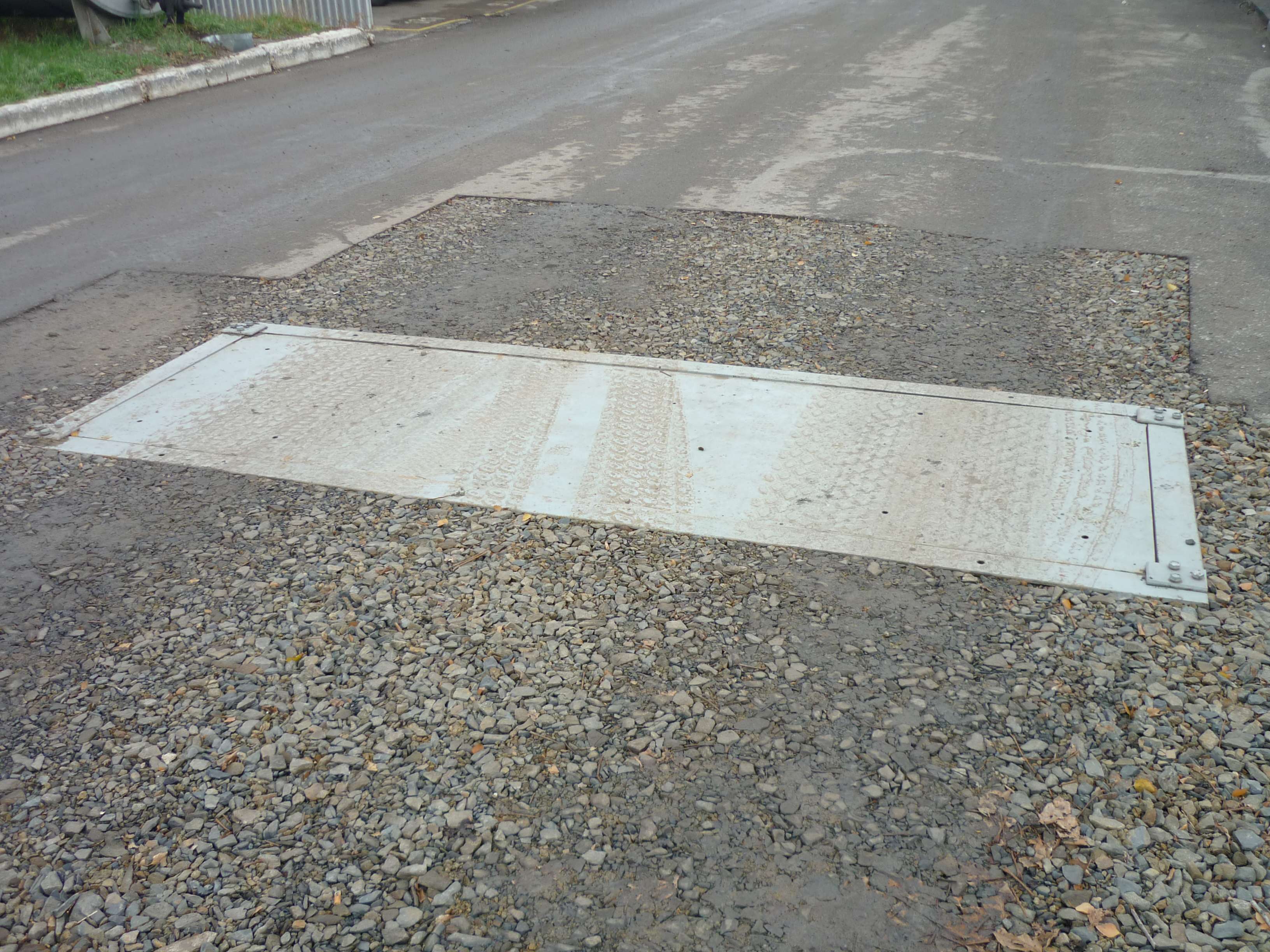

  5. Уважаемые специалисты, посоветуйте. Речь идет о весах автомобильных тензометрических для взвешивания в движении.Я производитель. Законна ли такая схема- Сертификат соответствия ТУ - калибровка (аккредитованной организацией)- использование в товарообменных операциях ( сфера гос. регулирования. О возможности не вносить весы в гос реестр, на 6-й всероссийской конференции по метрологическому обеспечению весоизмерительной техники 2010г, говорил директор ВНИИМСа. Но как это реализовать на практике в согласии с законом? Буду благодарен за любую информацию и опыт в этом вопросе.
