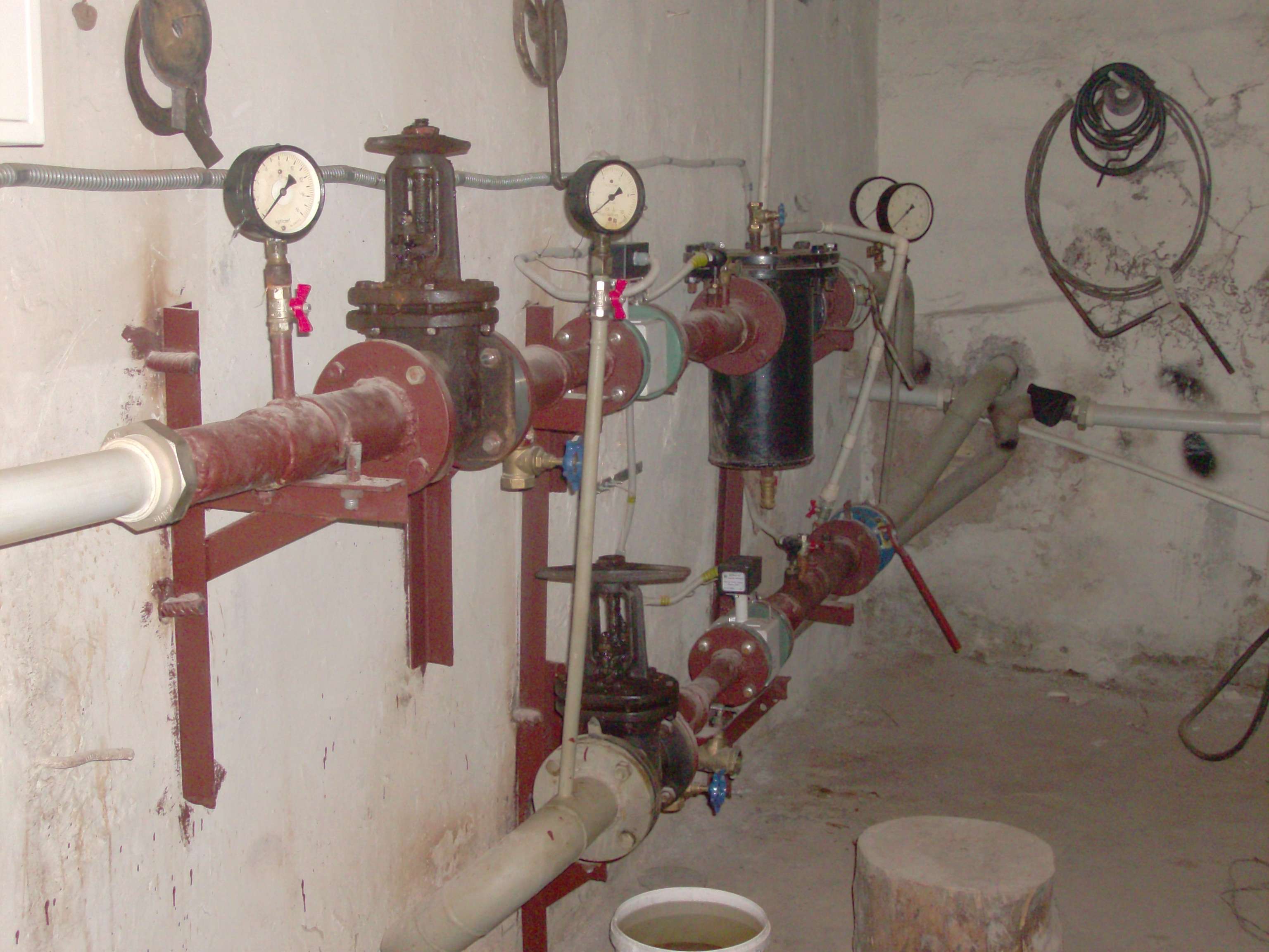

Ничего. Точнее, говорить можно долго, обо всём, включая качество монтажа, ведро под задвижкой, неповеренные манометры и т.п. Что Вас интересует конкретно? Да. Вы попробуйте задать вопрос конкретнее, может, всем легче будет. Хотя бы, - если говорить о целесообразности, то надо сформулировать цель. Цель ясна как день божий! Интернет пестрит заголовками о пользе ИТП автоматизированных,обещают экономию до 55% от потребленного тепла.вот я у думаю в нашей больнице предложить его установку взамен зависимой схему теплоснабжения без АИТП. хотел узнать стоит ли вообще игра свеч и не останемся ли у разбитого корыта? -

Господа что вы можете сказать о данной системе теплоснабжения(файл прикреплен!!!)??? Это зависимая система так я понимаю,есть прямая,есть обратка да? Целесообразно ли взамен этой схемы установить ИТП автоматизированный в больнице и какой экономический эффект это может дать? Благодарен за любой ответ!
