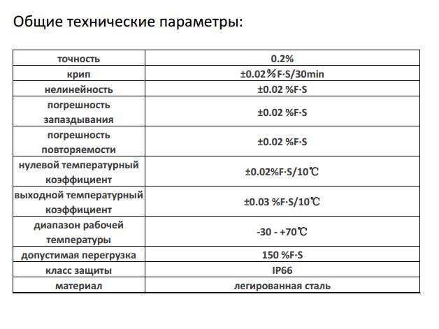

  1. В этом и проблема. Экземпляра на языке оригинала нет.
  2. Есть корявый перевод на русский технических параметров тензодатчиков. Не могу сообразить, как перевести на технически грамотный русский язык некоторые параметры, в частности: крип погрешность запаздывания погрешность повторяемости нулевой температурный коэффициент выходной температурный коэффициент Файл с общим видом параметров приложен. Прошу помощи знатоков.
