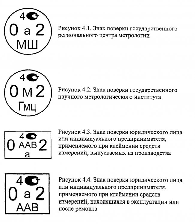

    То что это государственный метрологический центр понятно из буквы М в середине. Вместо Гмц по идее должен быть индивидуальный знак поверителя мне кажется. Т.е. это ошибка в документе просто? Тупо скопировали со старого стандарта? Тем более, в приложении №3 рисунки почему-то нумеруются 4.1-4.4.
  6. hupyter
    Знак поверки
    Согласно приказу Минпромторга РФ от 2 июля 2015 г. N 1815 «Об утверждении порядка проведения поверки средств измерений, требований к знаку поверки и содержанию свидетельства о поверке» знак поверки должен содержать шифр (п.32 раздела IV): - для государственных региональных центров метрологии - двумя прописными буквами основного шрифта русского алфавита (например, АВ, АБ, АГ); - для государственных научных метрологических институтов - одной буквой того же алфавита (например, А, Б, В); - для юр. лиц и индивидуальных предпринимателей - тремя буквами того же алфавита (например ААБ, ААВ, ААГ). 33.Индивидуальный знак поверителя обозначается одной из строчных букв, взятых из русского, латинского, или греческого алфавита. В приложении 3 даны примеры рисунков знаков поверки. Исходя из этих пунктов, на рисунке 4.2 что означает надпись Гмц?
