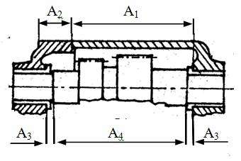

  1. А что такое Аmin и Аmax? Как их находить? допустим, что А1=90Н8, А2=30r6? A3=9K7, A4=99f8.
  2. а то, что снизу остаётся ещё маленьких зазор между А4 и А3? В уравнение не надо включить ещё один А6? И нельзя принять, что эти участки равны? Просто в примере разобранном, который есть у меня, всего одна неизвестноая.. а тут я не представляю даже что.. система? или это я фантазирую? Что-то я совсем запуталась, хотя только-только показалось, что разобралась)
  3. Но основе рис. нужно построить размерную цепь и по ней составить уравнение размерной цепи. В качестве примера у меня простенькая схема, а как разобраться с этой, не приложу ума. Помогите, пожалуйста.
