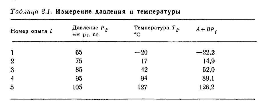

  8. А ответ у Вас уже есть - уравнение на диаграмме Excel. В том файле ворд который я вложил выше, так там для задачи 2, я сделал ,а не для задачи №3? По поводу задачи №3, вы писали что подставить х и y на 166 странице, у меня в условии 13 чисел на первой строке и 13 на другой. А в книге там совсем иное что-то.
  9. Плиз, помогите решить 3-ую задачу, читаю по книге, так как не знаком с физикой, не знаю как решать. Там много разных формул, вида Ax^2-Bx+c а как именно в моей задаче делать не знаю как. Помогите пожалуйста сделать 3-ую задачу.
