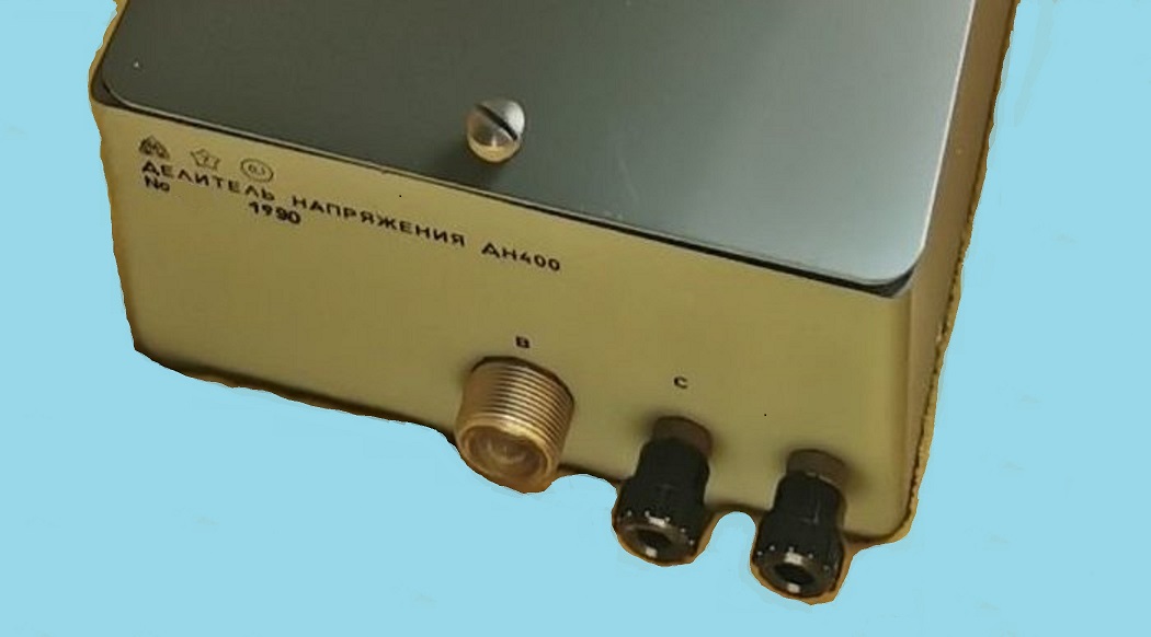

  2. Herz
    Опознать делитель напряжения
    Огромное спасибо за направление поиска. Инструкцию на У-400 с характеристиками нашел. Действительно от нее данный делитель...
  3. Herz
  4. Здравствуйте. Имеется на складе вот такой делитель напряжения ДН-400 выпуска 1990 года. Документации на него нет. Есть сомнения - для его 60 см роста и 8 кг веса - 400 киловольт как то много... И не известно на каком напряжении он работает - перемеренное или постоянное, его класс точности. А может это часть какой то установки ? Подскажите пожалуйста, по его параметрам. Может кто то работал с таким ? Если найдется на него документация, буду отдельно благодарен. Хотя, по классу точности увидел - 0,1
