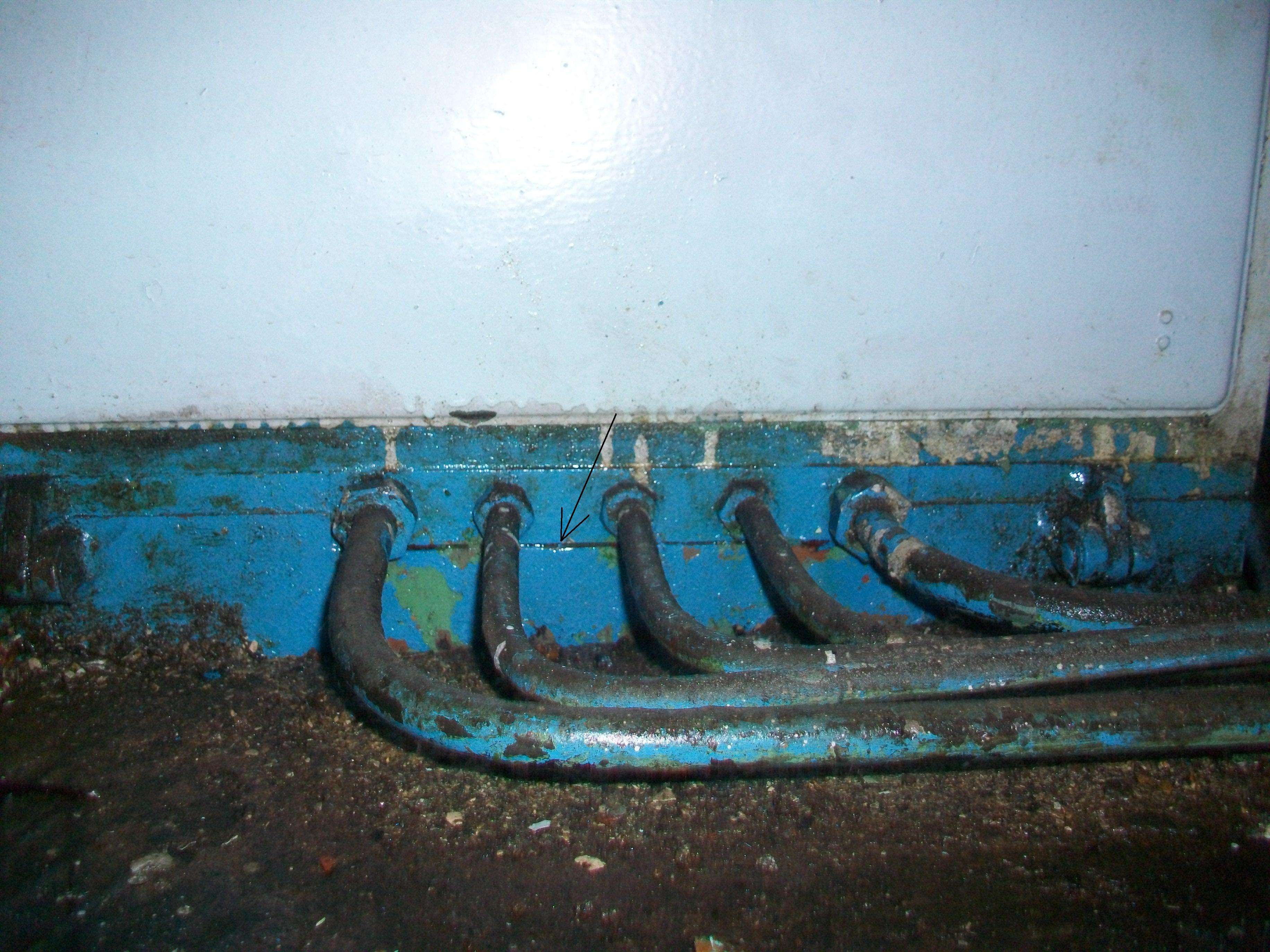

    Спасибо большое за фото. Сегодня постараемся ее откинуть и разобраться в чем причина. На счет масла вряд ли, мы уже 10 лет работаем на одном и том же масле и проблем никогда небыло. Прикрепила фото, на 1 фото получается масло бежит пеной под трубками, а на фото 2 где масляный фильтр. Получается что в поддоне пена вместо масла. И начинает пена идти только при нагружении машины.

    Я если чесно не спец в этом, но постараюсь примерно объяснить. Масло бежит пеной из поддона где двигатель с задней стороны под трубками и из того места, куда масло заливается. Завтра постараюсь выложить фото. Механики не могут определить причину, говорят возможно лопнул какой то шланг внутри, разбирать полностью бояться, это надо снимать всю коробку и смотреть, они в этом тоже ничего не понимают, говорят - разберем и потом не соберем.
