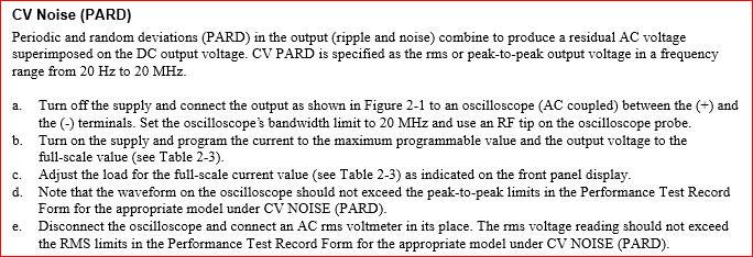

В общем, просмотрели методику измерения пульсаций и шумов, но пока зависли с выводом по следующим причинам: Если брать методику измерения Agilenta в сервис маниуале на 6654A-J05 (50 В, 10 А) (см на вкладке) то у б5-92 пик ту пик составляет 12-13 мВ. Кстати, при отдельном заземлении и Б5-92 и осциллографа эта величина падает до 9-10. Но у того же Agilenta есть методика измерения с дифференциальным пробником (см вкладку). И по ней у Б5-92 и у Б5-93 пульсации как раз и не выходят за 5 мВ р-р. В общем, ситуация зависла. Формально, поставщик обязательства не выполнил, но по другой методике все в порядке, все вкладывается. Как бы услышать мнение опытных спецов???? use an RF tip on the oscilloscope probe.- это высокочастотная насадна на пробник? -

Большое спасибо,Сергей. Будем изучать подробней. Ошибка вызвана тем, что в белорусских Б5-92,Б5-93 методика находится в РЭ, в методике поверки. По аналогии мы проштудировали методики поверки на Agilent, но там , естественно, не нашли. И по аналогии с тем, что фирмы, продающие Китай, методики тщательно прячут в отличие от отечественного производителя, думали, что также и у Agilentа. Приятно, что это не так. -
