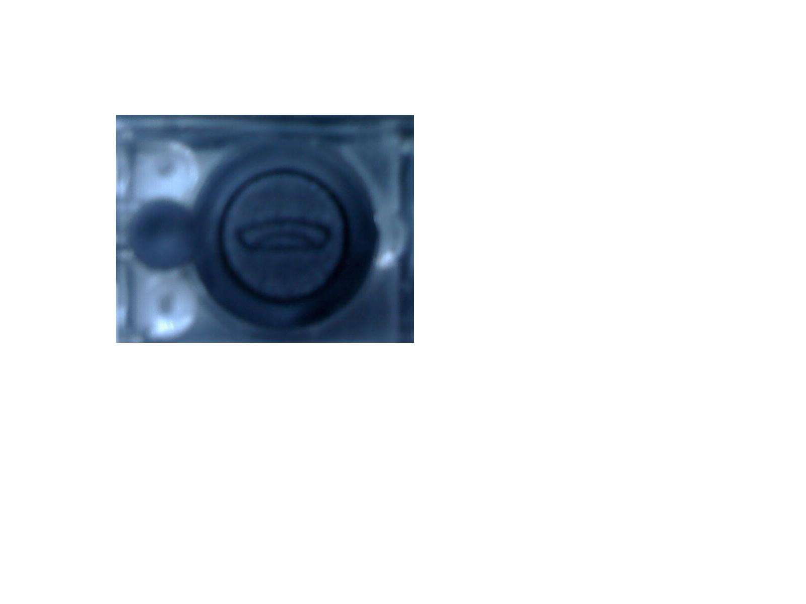

    скоро выложу фотографию этой "испорченной" пломбы. я думаю вы меня поймете. проводили поверку. кому интересно может попробовать ее вскрыть.недаром писали что это очень трудно.ну не зря же они ее называют пломбой. с меня фотоотчет.

    Самым надёжным документом будет письмо с завода. Я уже предлагал, - обратитесь к ним. В паспорте должен быть адрес и сайт. Эти счётчики в Белоруссии выпускали два предприятия : Минский механический завод (ММЗ) им. С.И. Вавилова и Новогрудский завод газовой аппаратуры (ОАО НЗГА), Гродненская обл. Описание типа во вложении. Пояснения представитель завода изготовителя: "Здравствуйте Андрей Александрович, На разъеме счетчика между крышкой и корпусом (устанавливается на винтах) находятся 2 свинцовые пломбы с клеймом. На счетном механизме находится пластиковая пломба (Вы наверно приняли за заглушку) с клеймом, которая защищает счетный механизм от постороннего вмешательства. Под ней ничего нет. Рядом с пластиковой заглушкой находится марка поверителя. С уважением, Живоглод Николай Владимирович Тел. 8-10-375-17-263-91-88" я изучил прикрепленный материал.поясните пожалуйста "Место пломбирования и нанесения оттиска поверительного клейма"(см. ПРИЛОЖЕНИЕ Б).место пломбирования - это место куда вставлена заглушка? что такое оттиск поверительного клейма?(см прикрепленный файл.).вот этот непонятный рисунок что означает?

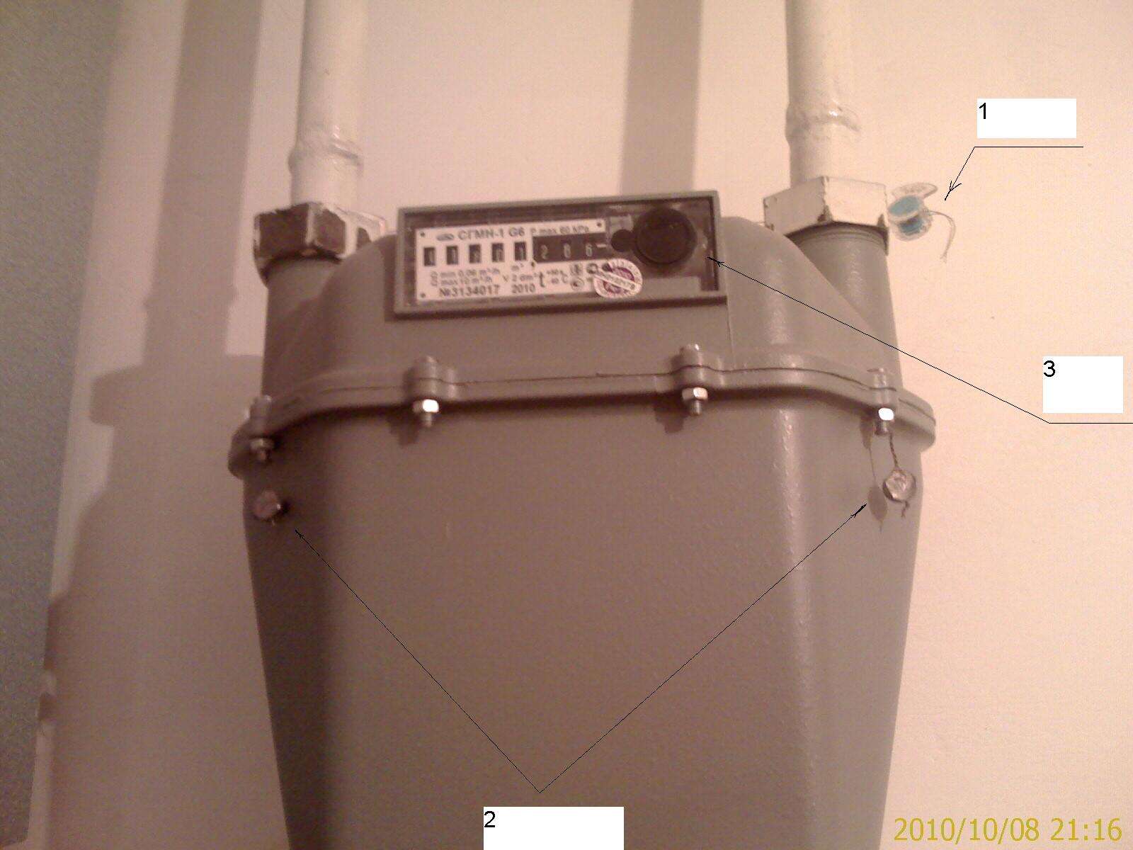

    Это новый счетчик(не у меня).я свой отдал на поверку.у нового 2 пломбы скрепляющие части корпуса(рисунок 2).тут ясно: при повреждении одной другая может оставаться целой.а у меня была всего одна с завода(на корпусе).вопрос вот в чем:как называется черная круглая пластмасса(на рисунке цифра 3).просто оказывается газовики и на нее выписывают предписание.я и не думал что это пломба.получается на этом счетчике 4 пломбы!!!мегазащита (2пломбы на корпусе, одна на счетном механизме и одна горгазовская).или я неправильно понял??
  8. dxpoha
    Поверка газового счетчика
    Подскажите пожалуйста.1 - горгазовская пломба, 2 - поверительная , что такое - 3? видимо я ошибаюсь
