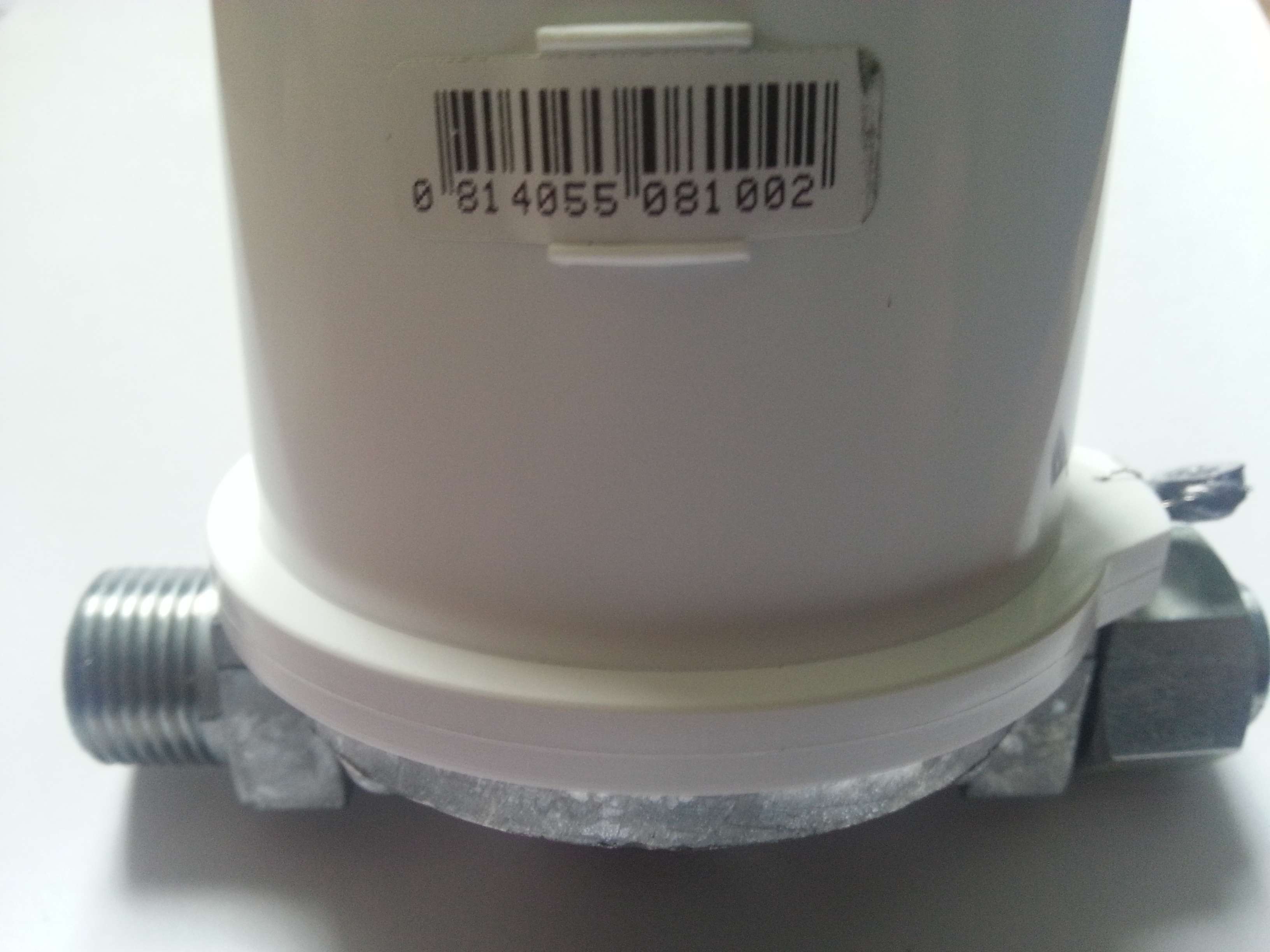

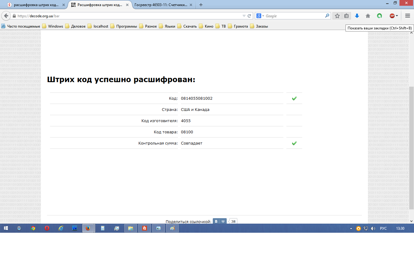

  7. Спасибо. 1. Я правильно понимаю,что оттиска поверочного клейма в разделе свидетельства о поверке достаточно, и на приборе поверочного клейма может и не быть? 2. В паспорте оттиск клейма ОТК на свинцовой пломбе должен быть изображён ? 3. Описание вида пломб ОТК и их содержимого должно быть в разделе о приёмке ОТК? 4. Я получил расшифровку кода на одном из сайтов- это имеет отношение к заводской наклейке или расшифровку надо искать в других источниках? 1. Вот лично для меня поверочного клейма только в паспорте - мало. И свинцовой плобмбы на самом счетчике только одного ОТК - мне тоже мало. Возможно в Ростостовской обл. этого посчитали достаточным. 2. и 3. В паспорте же есть отметка приемки ОТК. Что там должно совпасть? Приемка и отметки ОТК это внутреннее дело фирмы-производителя. 4. Это не международный штрих-код. Сначала не разглядела что цифры в паспорте и в штрих-коде все таки совпадают. Это заводской номер счетчика. Я вижу 0814 как август 2014 года. Дальше идет наверно порядковый номер 055081. И в штрих-коде еще добавлено 002. Спасибо. Попрошу представителя продавца прибора внимательно просмотреть голограммы и сфотографировать.Кроме той,которая у свинцовой пломбы,есть ещё две(на фото). Но возникает такой вопрос: я покупаю СИ и должен убедиться,что на нём есть клейма или пломбы поверителя.Если этой информации нет в паспорте СИ(в разделе о поверке),то как покупателю определить их достоверность?

  11. По поверочным клеймам есть правила ПР 50.2.007. Они разработаны под старый закон, но вроде бы противоречий с новым нет. Согласно этих правил поверочное клеймо должно содержать присвоенный при аккредитации шифр. Посмотреть шифры можно в Федеральном информационном фонде обеспечения единства измерений - здесь. Используются они в оттисках каучуковых клейм и на пломбах. Однако в последнее время стали распространены клейма в виде наклейки-голограммы со штрих-кодом. Наиболее часто такие голограммы используют ЦСМы (в Питере это ФБУ Тест-С.-Петербург, а шифр их клейма - СП). Расшифровать ее простому человеку сложно. Если на ней есть буквы ГМС, то это как раз поверка какого-нибудь ЦСМ. Цифры штрих-кода имеют сквозную нумерацию, поэтому просто по номеру определить дату поверки не возможно, но в том же ФИФ ОЕИ, в другом его разделе, если повезет, то можно найти. К сожалению не вся информация и/или не в полном объеме туда вносится. Если есть возможнось, то выложите фото и пломбы и наклейки, а мы заценим насколько они похожи на те, которые ставят нам. Спасибо,фото выше и ниже.

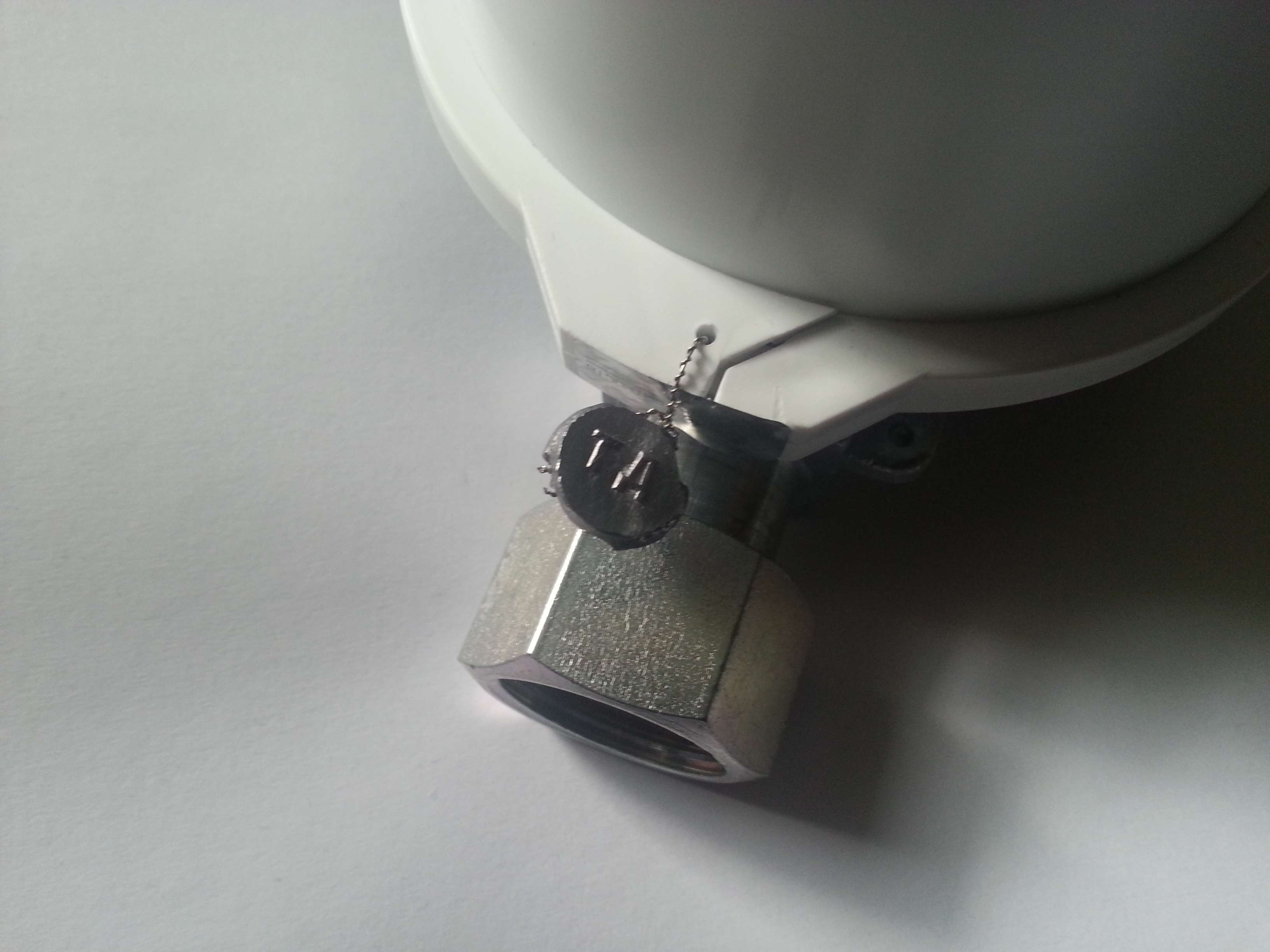

  12. У меня лимит на 2 сообщения в сутки,поскольку я на форуме-"Заглянувший".Поэтому ответ с таким опозданием. Извиняюсь за качество и ракурс изображений.Прибора у меня нет,и все снимки мне делает сотрудник продающей организации(общение с ним по мобильнику), который заинтересовался поднятым мной вопросом. Первый вопрос: оттиск на свинцовой пломбе никак не отражён в разделе "Свидетельство о приемке и поверке".Что бы это могло значить? Фото другой стороны пломбы ниже- в моём сообщении от 30.08.14 07:36.
  13. С точки зрения закона (в настоящий момент времени, до вступления в силу изменений) - наличие клейма о поверке в паспорте СИ не предусмотрено. Только на самом СИ и/или в Свидетельстве о поверке. Однако многие продолжают ставить клеймо и в паспорт (было предусмотрено в предыдущем законе), что не запрещено, если клеймо есть и на самом СИ. Спасибо за ответ в такой поздний час. Оттиск клейма на пломбе прибора может быть и клеймом изготовителя?Он(оттиск)зарегистрирован в соответствующем государственном органе?Если да,то где можно посмотреть. Кроме того,на приборе имеются две голограммы.Что они они могут означать?Не разобрать что на них изображено. Извините за дилетантские вопросы.
