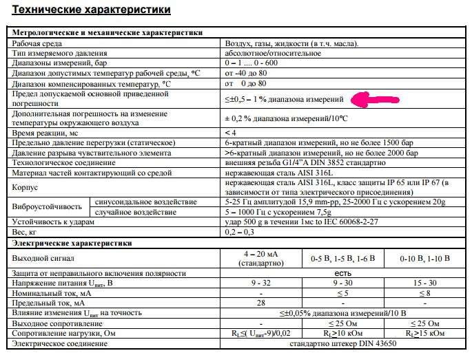

  7. Добрый день, уважаемые специалисты! Вопрос 1 Дано: Преобразователь давления. Предел допускаемой основной приведенной погрешности равен 1.5% диапазона. Диапазон измерений -2000 ... +2000 Па. Нужно понять подойдет ли этот манометр для контроля двух точек по давлению 60Па и 300Па. Верно ли я понимаю, что по формуле ГОСТ 8.401-80 абсолютная погрешность прибора составит +-60 Па(4000*1.5/100)? То есть при измеренном значении 60 Па, реальное значение давления может находиться где-то в диапазоне от 0 до 120Па? А при измеренном 300, в диапазоне 240-360? Верно? Следовательно, что бы контролировать нужные точки (60 и 300 Па) с большей точностью нужен например преобразователь с меньшим диапазоном измерений например +-300 или 0-600 при том же значении приведенной погрешности или манометр с в разы меньшей погрешностью? Точность нужна порядка +-10Па (если такое вообще реально). Вопрос 2 В вложениях пример паспорта на аналогичный датчик давления. Дополнительная погрешность на изменение температуры окружающей среды 0.2%\10град., указано, что в диапазоне 0-80 погрешность скомпенсирована. Эту дополнительную погрешность я учитываю только в "нескомпенсированном" диапазоне т.е. от 0 до минус 40? Вопрос 3 см. тот же паспорт. Предел основной приведенной погрешности указан как +-0.5 - 1% это они просто поленились указать погрешность именно для этого датчика(конкретного диапазона измерений) и взяли пределы от всего их семейства (всех возможных диапазонов)?
