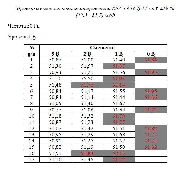

  1. Хорошо. Но дело в том браковать нам их или нет. это зависит от того, какое смещение мы выставим. Вот мы и пытаемся придти к какому то выводу сколько выставлять это смещение. как праавильно, ведь можно и при 2 В проверять и при 10 В. Огромное спасибо за советы. Буду рыться в литературе.
  2. Про частоту я писала в самом начале. 50 Гц как в ТУ - с этим вопросов нет.
  3. Спасибо за информацию. На основании ваших советов мы провели исследование конденсаторов К53А при различных значениях СМЕЩЕНИЯ. Из партии в количестве 600 шт. при СМЕЩЕНИИ = 0 В вышли за пределы допуска 17 шт. (см. Приложение). Прошу дать объяснение: почему при выполнении условий значения емкости конденсаторов выходят за пределы допуска.
  4. С этим понятно. Вернемся к прибору. УРОВЕНЬ устанавливается в диапазоне от 40 мВ до 1 В. СМЕЩЕНИЕ устанавливается в диапазоне от 0 до 40 В. У нас ситуация следующая: Мы проверяли конденсаторы К53-1А 16 В 47 мкФ. 1) Устанавливая на приборе УРОВЕНЬ=1 В (Um), СМЕЩЕНИЕ=0 В(Это же не превышает номинальное значение напряжения конденсатора 1В < 16В). При этом значение емкости конденсатора выходит за пределы максимального допустимого отклонения. Мы вынуждены браковать конденсатор. 2) Устанавливая на приборе УРОВЕНЬ=1 В(Um), СМЕЩЕНИЕ=5 В (к примеру)(Это тоже не превышает номинальное значение напряжения конденсатора 6В < 16В). При этом значение емкости конденсатора находится в пределах допустимого отклонения. ИТАК: 1 Что же нужно выставлять на приборе, чтобы он правильно измерял емкость конденсаторов? 2 Влияет ли величина смещения (при уровне 1 В) на величину емкости конденсатора. Если да, то как влияет?
  5. Доброго дня! Предисловие: При проверке конденсаторов в настройках прибора Е7-20 требуется установить следующие параметры: Предел (предел измерения Z), Уровень (напряжение измерительного сигнала), Частота (рабочая частота), Смещение (напряжение смещения. В ТУ (например на К53-1А) написано: Контроль емкости производят при подаче на конденсатор пульсирующего напряжения, не превышающего номинального, с амплитудой переменной составляющей частоты 50 Гц. Номинальное напряжение имеющегося конденсатора (К53-1А 47 мкФ ) 16В. Необходимо выставить настройки на приборе: 1. Предел - в автоматическом режиме; 2. Уровень < 16 В; 3. Частота - 50 Гц; 4. Смещение - ? Прошу помощи по данному вопросу и если я в чем то ошиблась прошу объяснить в чем и почему. Заранее благодарю.
